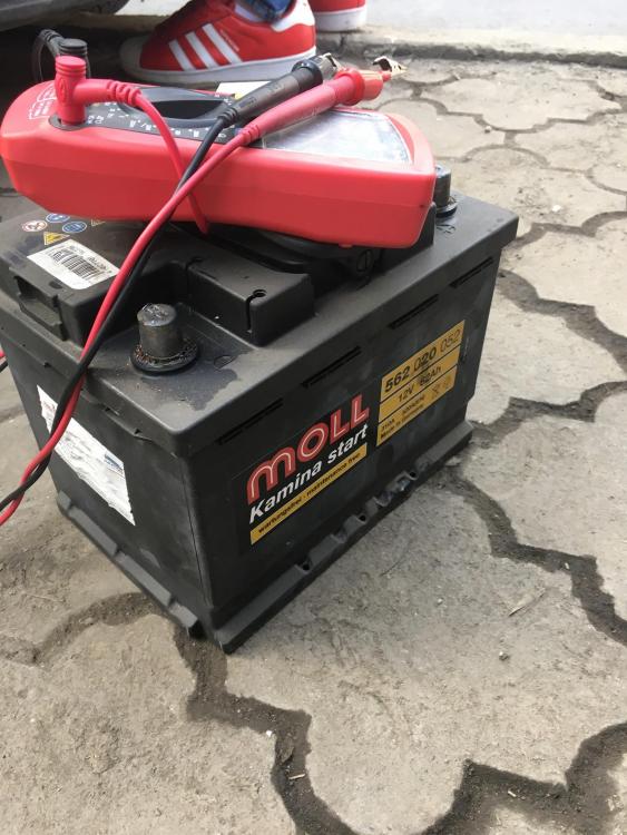

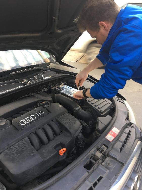

Am schimbat bateria, dadea rateuri si era cam veche, am pus o Varta Silver cu acelasi amperaj. Cea veche era Moll, nu stiu cat de buna a fost, cert este ca incepuse sa porneasca greu, desi are bujii noi.

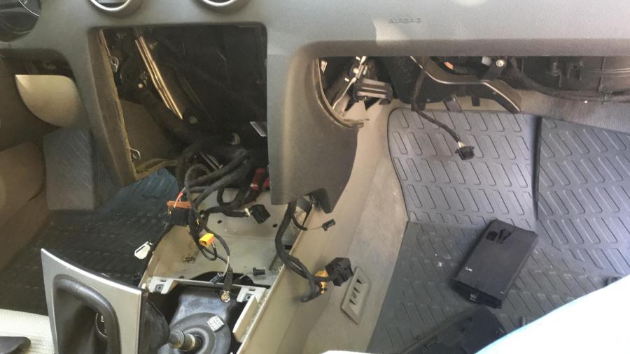

Retrofitul la 2din inainteaza anevoios, luasem clima cu butoane pentru incalzire scaune dar era pentru 1din, nu am stiu ca difera forma. Am cumparat o a doua clima, insa acum nu mai baga aer rece. Am fost la centru pentru a schimba freonul si uleiul, insa tot nu baga rece. Miercuri ar trebui sa merg la cineva specializat in AC, sper sa rezolve problema.

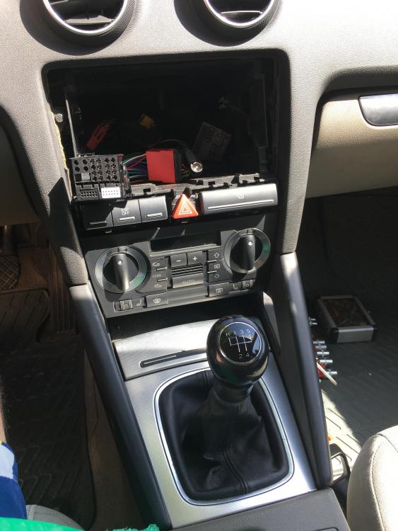

Am si mici dificultati cu noul radio, am luat adaptor 1din-2din dar nu functioneaza, am inteles ca ar fi un fir de + de tras, dar la electrica nu am talent neam.

Am reusit sa instalam radio si kit-ul bluetooth Parrot mki9000.
Am schimbat volanul cu unul multifunctional, calculatorul de coloana,spira, computer bord si tempomat. Am si ceasurile pregatite, trebuie sa merg la electrician sa le copieze eeprom.

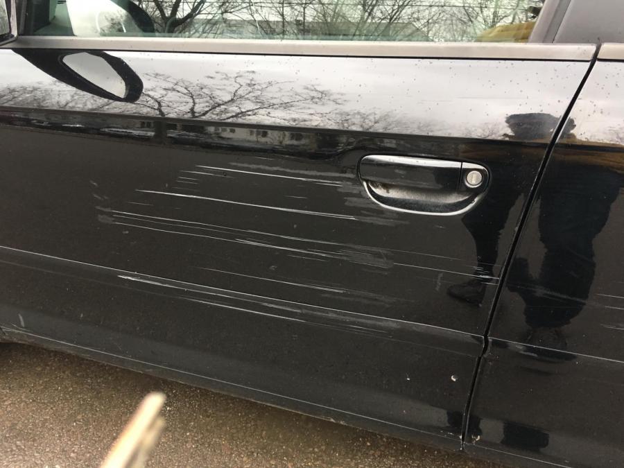

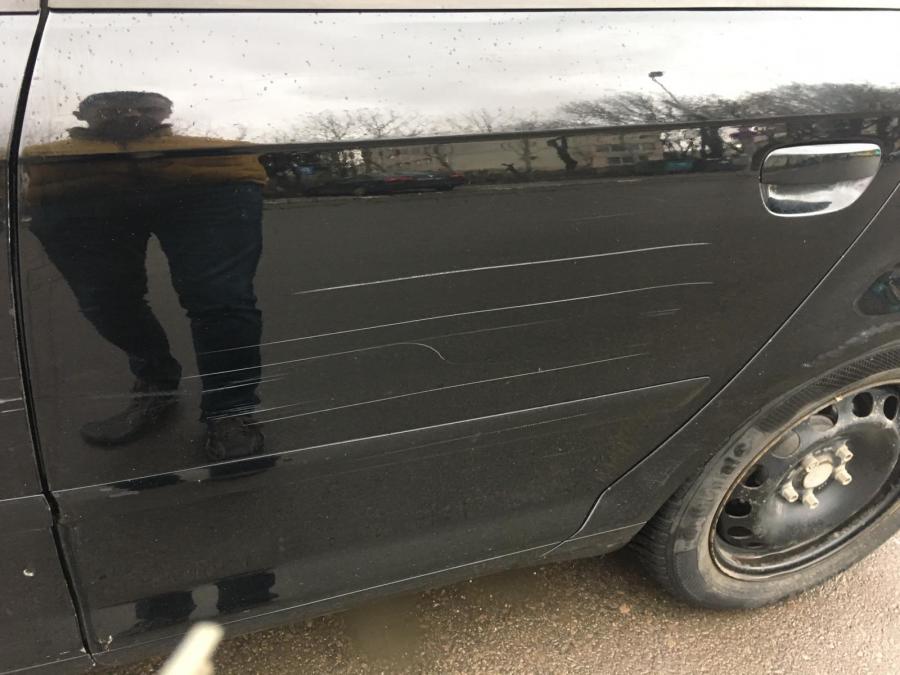

Am folosit ulei Mobil 5w-30, filtre Mann si Knecht. La capitolul vopsea este varza, a reusit sa zgarie destul de adanc toata partea stanga.
Nu stie proportiile masinii , de o zgarie mereu ? Ma mira faptul ca fetele in general sunt mai cochete si au grija de ele , dar ultima " fosta " a trait se pare la tara in cotet de arata asa masina ... Cat despre sotie , se va invata in timp cu ea ... Audi au tabla buna pe ele ... Doar vezi ca sa nu rugineasca partile zgariate ...

Zgarieturile se simt la unghie dar nu au trecut de fuller, sau cum se numeste. Caut un vopsitor bun si ieftin sa le vopseasca.
