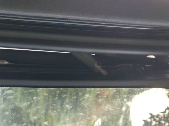

Salut. In afara de furtunase infundate, prost mufate, ce ar mai putea fi? Am desfacut, lipit tot. Am curatat, atat cat s-a putut, chederele de la trapa... apa vine undeva din spatele mustiucului din plastic din plafon. Mentionez ca se scurge si prin furtunul dreapts spate dar si in masina din pacate. Se intampla doar la debit mare de apa. In rest curge doar pe la roata spate. Mustiucul nu este infundat, am trecut cu un cablu prin el. Multumesc!
Modificat de George Cojocaru
Ai dat jos sticla din spate a plafonului sa vezi ce ai acolo in jurul scurgerilor ?  Probabil acolo s-a strans o "bariera" de namol care impiedica scurgerea corecta.
Incepi cu asta inainte de a trece la alte scenarii.

Desfacut plafonul. Ciudat tare. Praf aproape deloc. Nimic care sa obtureze canalul. La apa multa dorect pe canal parca sorbul ala se blocheaza, apa curge incet si sta in fata gaurii. Rezultat apa in masina pe la buza care se vede in imagine. In partea stanga, murdar, cu noroi, apa zboara prn sorb. O sa folosesc o perie micuta rotunda, cu peri aspri de jur imprejur, sa curat mai bine sorbul. Poate e depus multa mizerie pe pereti. In alta prdine de idei, un necaz nu vine singur. Am pornit masina, a mers vreo 4 minute, cu relanti neregulat, apoi s_a oprit singura si nu a mai pornit. Dar despre asta pe un alt topic poate.

Scurgerea de jos ai desfundat-o? mustiucul l-ai taiat la cap?
Tot circuitul de la sorb sus pana jos, fuste taiate, merge brici. Apa se infiltreaza pe sus, inainte de furtun, la debit mare. Se prelinge pe la sina neagra unde gliseaza partea metalica a barei de care se fixeaza panza de la parasolar.
