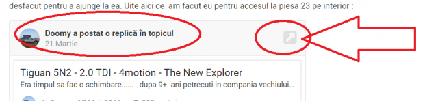

@Vali_79 ca sa ajugi rapid pe linkul postat apesi in titlu sau pe sageata indicata in imaginea de mai jos :
Tu ai dat pe topic mai  jos si te-a dus la inceput.

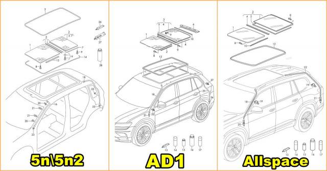

@ct_act punctul 2 difera de la model un auto la altul , cu toate ca par similare la prima vedere , nu este chiar asa  .  Avand in vedere ca aici este topic de 5n/5n2 , o sa fac o scurta comparatie cu Tiguan AD1 si cu Tiguan Allspace fara alte detalii care nu au legatura cu topicul  :
Dupa cum se vede , sunt 3 modele de trapa diferite dpdv mecanic  , pana si solutiile implicate in mentenanta sunt diferite , la 5n/2 sunt 3 solutii in procedura iar la Ad1/Allspace sunt 5 solutii  , la aceste doua modele a fost introdus si un "cleaner" cu cod OE  . Din ce am aruncat o privire rapida e si un aspirator cu cod OE implicat in actiune ....VAS Tool 5128 :scratch:...
Iar ca metoda de curatare pentru 5n2  producatorul da astfel de indicatii generale :
Check water drains for dirt:
·         Open glass panel completely.
·         Use a beaker -1- to pour water onto the opened glass panel in the guide rail -arrow-.
NOTICE Proceed with care to prevent water running into the vehicle interior.
Proceed so that water flows in both directions and both drains are checked.
·         Check that the water runs evenly from the front as well as the rear of the wheel housing at the underside of the vehicle.
·         If the water does not drain at the appropriate points, the drains must be cleaned.
Mai pe romaneste spus , fiecare se descurca cum poate folosind indicatia aceasta "the drains must be cleaned".    Ca si ghid merg aici procedurile de schimbare furtune .
Pentru toate modele de Tiguan :  5n2 - piesele 23/23  si Ad1 - piesele 21/26 si Allspace piesele 20/21 , recomandarea personala este ca desfundatul sa se faca din INTERIOR spre EXTERIOR .  Exista foarte mare riscul ca o actiune de curatare din exterior spre interior sa disloce furtunele din locasele de curatare si sa provoace probleme mai mari.
Concluzia este ca pentru o desfundare eficienta trebuie desfacute diverse componente pentru a ajunge din interior.
Pe viitor voi face un tutorial pentru 5n/5n2 dar momentan sunt in teste cu diferite solutii / metode.
