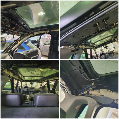

tiguan 2013 panoramic roof.

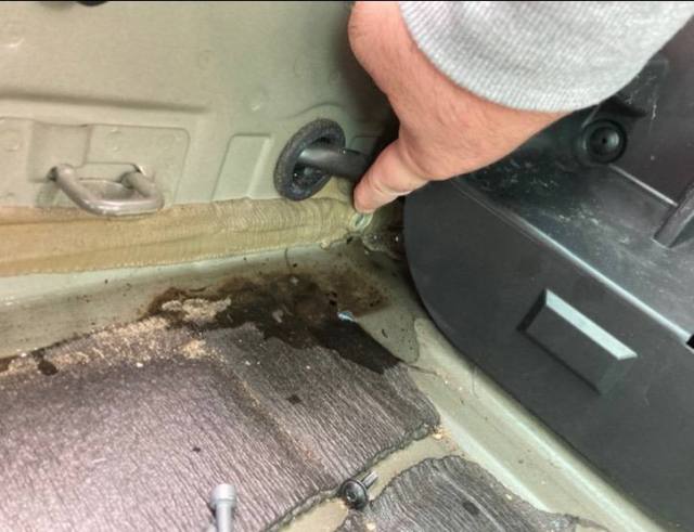

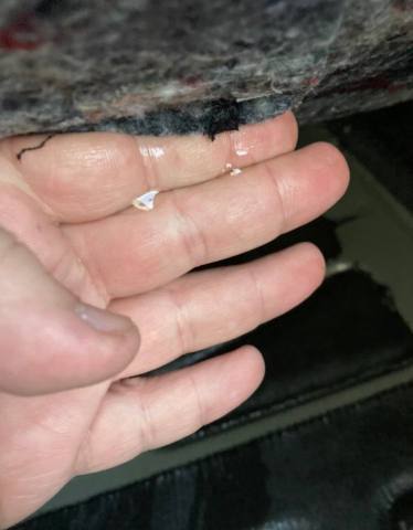

saptamana trecuta am descoperit ca mocheta de sub scaunul din fata dreapta este umeda. Primul gand m-a dus la faptul ca scurgerile din fata de la panoramic sunt infundate. Verificand in continuare am constatat ca si in spate dreapta mocheta este uda iar in portbagaj sa nu mai vorbesc. … mocheta de antifonare era imbibata de apa.

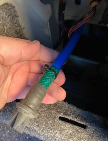

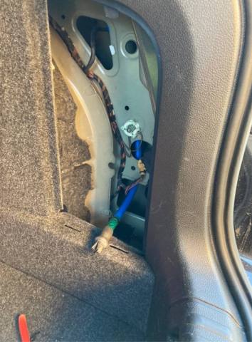

Am desfacut usita din stanga din portbagaj si de acolo ai acces la furtunul de scurgere. Al meu nu mai era cuplat cu “stiutul” de scurgere care este montat in caroserie. Am incercat sa-l reasamblez dar era prea scurt. Se pare in timp s-e contracta.
problema am rezolvat-o dupa cum arata imaginile, prelungind furtunul prin adaugarea a 5 cm de furtun de gradina.
Toate cele bune!
Modificat de Lelu
Exact asta se intampla la toate modelele cu trapa. Furtunele se scurteaza, cuplele se deformeaza. Recomand sa remediezi problema la toate cele 4 scurgeri, sa le verifici,  cureti, etc.
Este o solutie si ce ai facut tu, altfel recomand inlocuirea furtunelor si cuplelor de cauciuc

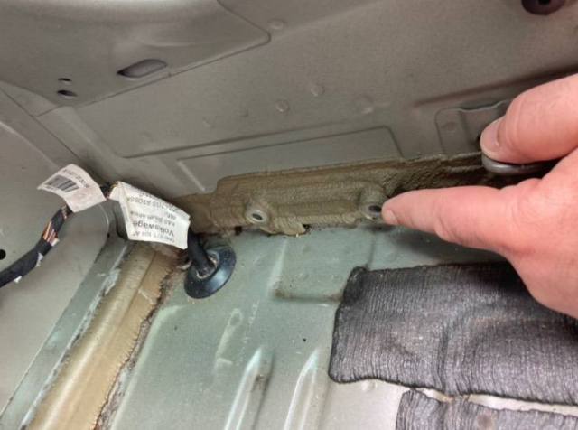

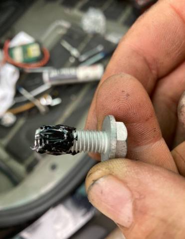

Salut, dupa remedierea furtunurilor de scurgere si la mine inca se aduna apa in partea din spate a portbagajului. Astazi i-am dat de capat. Pe caroserie sunt 3 orificii care au fost acoperite cu o izolatie. Aceasta s-a desfacut si pe acolo se infiltra apa. Am rezolvat cu 3 suruburi de 8 si silicon.A362F1F2-E4E6-4EE7-9038-D83896FD01D7.thumb.jpeg.1d9854f3f27a2fc556669b54092bbde6.jpegA8F2CE17-CE48-4227-9136-98D5FAD42F47.thumb.jpeg.c525cc43a4a6f7e9b78ba2a8794c8297.jpeg421BF5BD-9357-4556-AB98-01E39C17A4E2.thumb.jpeg.a28c72106bf243a84cf61910dc903807.jpeg
