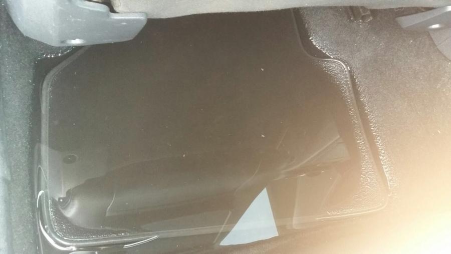

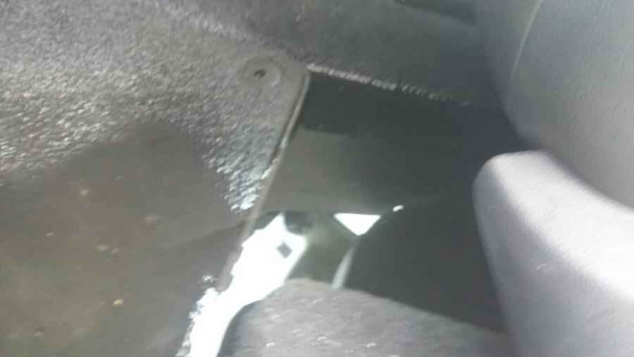

Zilele trecute am achizitionat pt sotie un VW Tiguan Sport&Style din Germania 2.0 TDI, fabricatie 2009.  Cand soferul cu platforma a ajuns in parcul din Germania sa ridice masina, m-a sunat si mi-a spus ca pe partea stanga (fata-spate) masina este plina de apa( va atasez si poze). Ieri a ajuns acasa ! Era ceva apa doar pe partea stanga a masinii si putin umeda in portbagaj :mellow: . Am vazut intre timp o gramada de filmulete desrpe panoramic pe youtube...ce sa mai zic ?! :scratch: Dupa ce am scos toata apa din mocheta cu un aspirator, am constatat ca nici reglajul de la scaunul soferului nu mai functioneaza si nici incalzirea scaunului -_- . Ce ar putea fi ? Cauza clar ca este de la apa !
Dupa ce am aspirat toata apa din mocheta in cursul zilei de ieri, astazi i-am facut proba cu furtunul cu apa insa fara a spala plafonul, doar lateralele si capota motor. Dupa , am constatat ca a intrat din nou apa si tot pe partea stanga (partea soferului). Deci clar ca nu intra pe la panoramic, ci prin alta parte, probabil prin compartimentul motor. Precizez ca parbrizul este original din fabrica. Exista si la Tiguan ca si la Passat ace tuburi de drenaj al apei sub grila de la stergatoare ?!

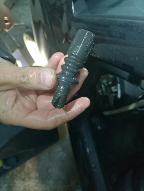

2 - mustiucul de cauciuc (manson) in care se face scurgerea (drenajul) se va infunda din nou, in timp, din cauza prafului si a murdariei - trebuie curatate de doua ori pe an - merge cu presiune de aer - la cele din spate se poate face direct pe sub masina, inclusiv aspirare - putini stiu, putini spun... as mai recomanda un pic taierea varfului, cea care practic lasa apa sa curga, dar retine praful si alte mizerii mai mari... asa s-ar duce direct totul sub masina in caz de ploaie sau cand esti cu masina la spalatorie...

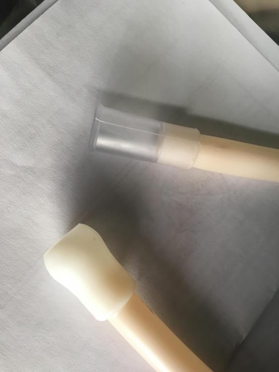

Am comandat furtune (un voucher pe care il primisem a facilitat achizitia lor fara bani) si am vazut imbunatatirea. Furtunele au o prelungire dintr-un plastic necasant, care are o "buza" ce l-ar impiedica sa iasa din masnonul de cauciuc accidental.
cam la fel de mult am prelungit si eu furtunele de pe spate cu un furtun incalzit in apa fierbinte.
Atasez foto, pentru informare. Pret de lista 67ron, iar pentru masinile de 8 ani, cu discount 20% la piese, pretul e ceva mai mic...
este foarte moale tot furtunul, e clar ca cele de pe masina s-au copt in timp, fiind mai rigide si probabil dintr-un alt compozit.

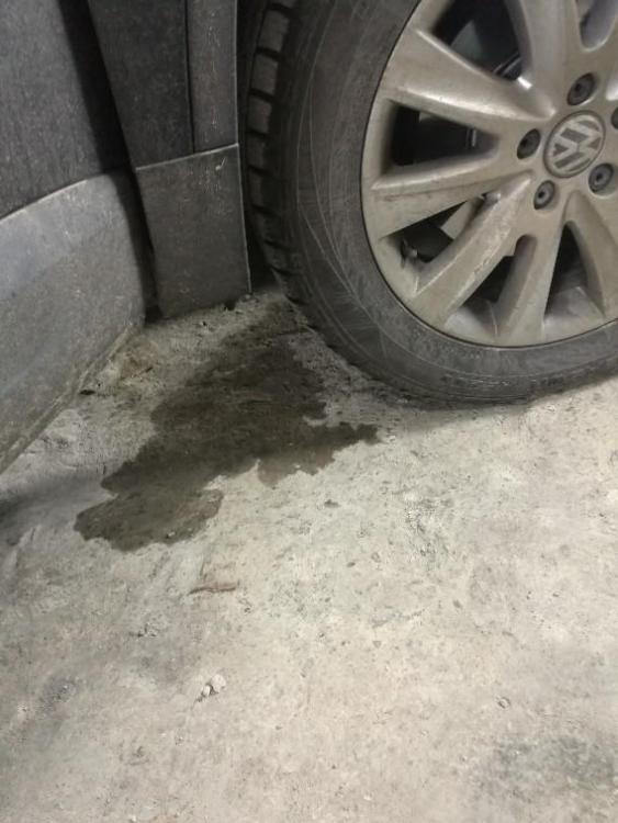

Salutare, si eu intampin o problema cu trapa, in sensul in care plafonul se uda dupa ce o spal sau ploua mai puternic. Mentionez ca doar in partea din dreapta. Are cineva idee cum pot desfunda scurgerile de la trapa? Unde se descarca acestea? In ce zona a masinii?

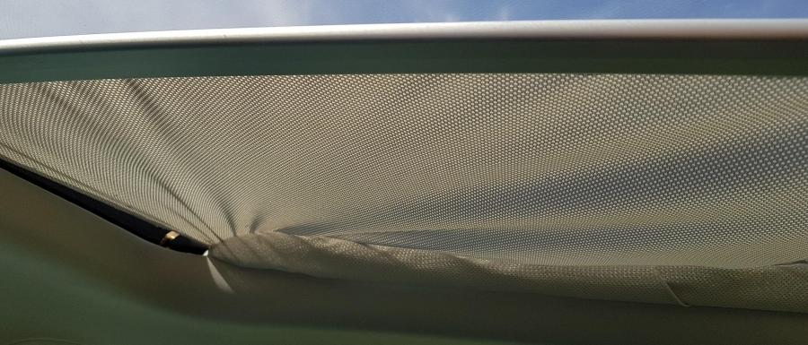

Salutare, am avut problema similara cu Tiguan 2009 si dupa ce am sigilat bine toate cele 4 scurgeri nu vei mai avea nici o problema cu apa in masina. In schimb am alta problema, plasa de la panoramic s-a agatat in metalul din lateral si s-a rupt. Stie cineva de unde pot achizitiona piesa la un pret mai civilizat si montaj?

Si eu am trecut prin intamplarea cu jaluzeaua de la panoramic. Plasa s-a dezlipit de pe lamelele metalice care se infasoara pe rulou (se vede lipiciul portocaliu de pe marginea plasei). Problema este ca acele lamele metalice se indoaie foarte tare si nu se mai pot indrepta, deci plasa nu mai poate fi lipita la loc. Va trebui comandata piesa OEM sau din China (cod piesa: 1K9877307). Va fi nevoie si de o cutiuta cu niste accesorii din plastic.
Eu nu am vrut sa risc cu aftermarket-ul din China, care costa ~300 RON. Am comandat piesele originale prin intermediul service-ului la care am facut reparatia si m-au costat 1500RON. Reparatia cu totul a fost ~2400 RON (include bacsis) pt ca au fost 2 zile de manopera  si au lucrat 2 oameni. La reprezentanta m-ar fi costat 4200 RON. Lucrarea este laborioasa pt ca trebuie demontat tot plafonul, inclusiv sticla.

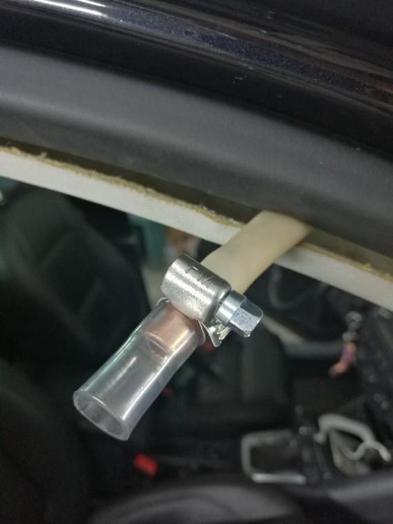

Ieri am remediat problema unui prieten cu scurgerile de apa de la trapa.
In cazul lui furtunul era parțial desprins de cupla ce vine peste scurgerea din coltul trapei și apa curgea pe plafon.
Colierele metalice nu erau asa necesare in cazul nostru, furtunul fiind foarte apropiat ca diametru si fixarea a fost buna, dar am zis sa punem preventiv.
Totodată trebuie verificat și capătul de cauciuc ce este la capătul furtunului și iese din caroserie (piesa neagra). Acesta aduna praf/noroi și se I fundă din cauza proiectării (în vârf este strâns sa nu permită mizeriei sa între în furtun.
