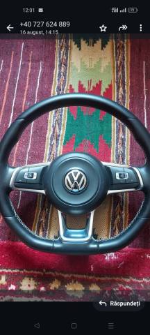

Inlocuire volan b6 fara comenzi cu volan r-line de golf 7

Daca iau volan ca ala de tiguan,si are si modulul ala mic de sub airbag in care imi intra mufele de la comenzi,il pot monta pe b6-le meu,cu calculatorul 3c0... Ah;AJ;AK? Sau mai necesita alte adaptari?
Modificat de cosminwon
Da.
Nu mai trebuie alte adaptari,.modificari. Doar setare de baza g85, codare, etc...la inlocuirea calc de coloana

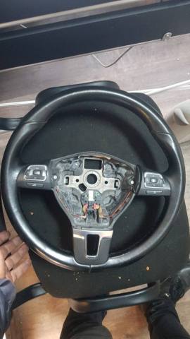

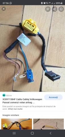

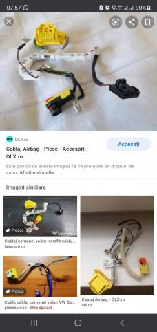

Salut! De unde am luat volanul de de Tiguan(el zice ca este de pe golf 6) nu mi-a trimis corect cablajul de la airbag si comenzi(nu are mufa de la comenzi). Stiti cumva daca merge cablajul de la Passat B7? Dar cel de la B6? Ma gandesc ca poate greseste si imi trimite de B6 ptr volan cu 8 butoane. Stiti cumva ce difera fizic intre cablaje ca sa-i explic? Multumesc!
Nu merge de b7 sau b6
Sa se uite ma mufa mica, neagra
Tie iti trebuie 5k0 971 584c si nu 3c8 971 584f
Multumesc Florin! Este vorba despre volanul din postul anterior,cel care are modulul ala mic in care intra cablajele comenzilor.
Da, am vazut in poze, trebuie cablaj cu 5k0.... ti-am dat mai sus codul
Salut! Revin cu inca o rugaminte! Returnez volanul de Tiguan ptr ca se gasesc destul de greu cablaje ptr el si am comandat unul de B7. Cablajul ptr el ar fi cel cu 3C0 971 584 F? Am luat si calculatorul coloanei cu codul 3C0...AK.Multumesc!
3c8.....adica 3C8 971 584 F

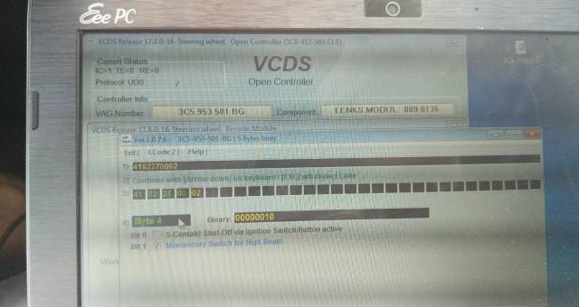

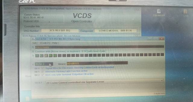

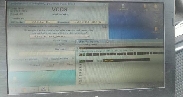

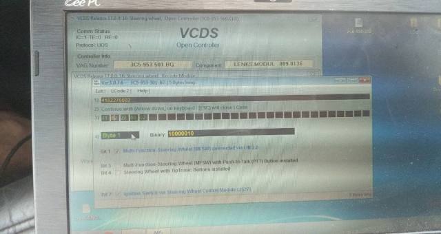

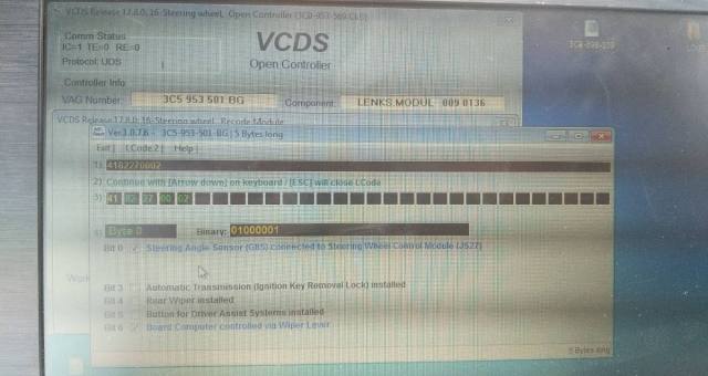

Revin cu problema la volanul meu de golf 7 12 butoane
Inca nu imi merg butoanele din partea dreapta cele care schimba paginile pe ceasuri. Mi-am activat fatigue cu odis si as vrea sa vad pagina de asistenti.
Am verificat cu vcds, cand apas pe butoanele respective, apar valori in advanced measurement blocks, deci nu ar fi duse butoanele.
Tot cu vcds cand intru pe volan, am optiune sa codez direct butoanele, dar acolo am doar cativa biti din care doar pe primul bit am vreo 3 chestii bifate, dar nu scrie nimic langa.. alba neagra
Atasaz codarile, poate isi da seama careva unde am gresit.
Am mai auzit ceva cum ca ceasurile ar fi in production mode si de aia nu ar merge.
Scoate bc via separate lever....si pune maneta stergatoare fara butoane de bc, pe masina
Multumesc. De la maneta era. Am dezactivat-o si merge. Totusi asistentii nu apar. Pe cluster e activ pause recomandation si pe can am urcat cu odis mke on.xml
