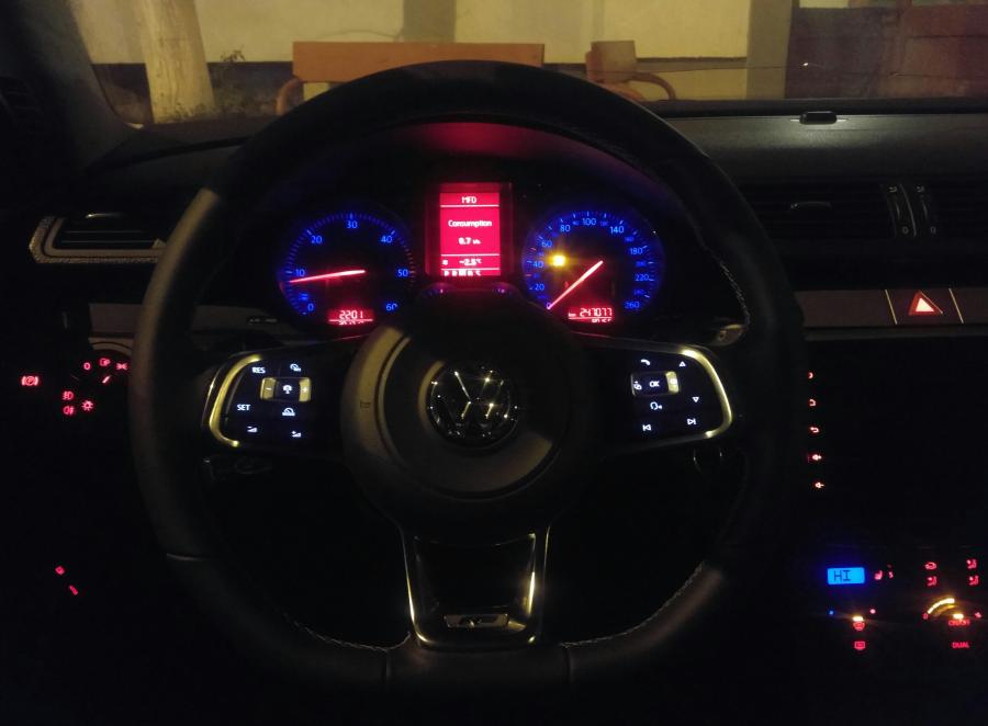

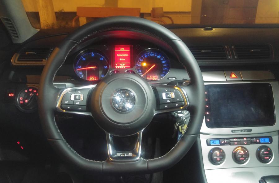

Am reusit sa montez volanul, am facut si luminile sa mearga si claxonul, ramane sa fac comenzile(cu arduino, cum a facut si colegul teo21) va multumesc pentru ajutor. Sarbatori fericite!

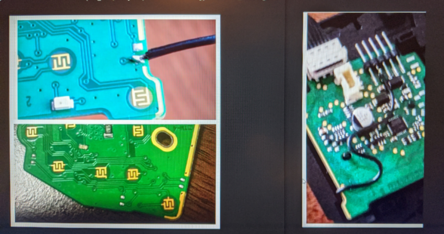

La lumini cum ai legat? mie inca nu mi se aprind
am legat ca in poza asta la volanul meu si mi se aprind doar butoanele din stanga si raman mereu aprinse chiar si cand blochez masina.
  • 11 months later...
Pana la urma am schimbat si spira, am pus de passat b7 cu T, am schimbat si manetele pentru faza lunga prin impuls ca sa imi pun camera HBA.
Am renuntat la firul pt iluminare, acum se aprind normal, merg toate butoanele mai putin celel doua din dreapta pentru navigare intre "pagini"
Am incercat orice codare pe volan, s-au uitat si altii.. ciudat zic toti dar nimeni nu stie ce e
Am verificat cu vcds in Blocks, cand apas pe ele imi da id-ul lor deci fizic nu ar fi arse.
Ce sa mai verific?

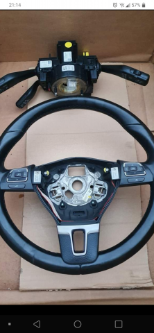

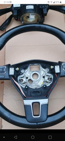

Salut! Am un passat din 2010 fara comenzi pe volan si as vrea sa-i pun. Am gasit un volan cu comenzi(12 butoane) de b7,care s-a pus si pe b6 ci calculatorul aferent lui. Ce nu vad la volan este cablajul care vine bagat in spira volanului. In afara de volan si calculator, mai trebuie modificat hardware ceva? Calculatorul coloanei are codul 3C0 953 549AJ. Este bun ptr volanul asta?   Multumesc!
Daca passat ul tau are calculator cu 3c0 (asta presupune ca masina sa fie 2009...pe la inceput), este ok. Mai este nevoie de cablaj volan comenzi +airbag.
Daca masina ta este 2010, ai calculator cu spira integrata....5K0 953 569....deci,nu ai ce face cu acel calc coloana si grup manete....trebuie alt model. Adica poti utiliza numai volanul....si iti mai trebuie calc coloana highline cu 5K0 953 569 T, AB, etc....cablaj volan +airbag.
Daca masina are pilot automat acum, nu trebuie schimbat grup manete, nu ai nimic hardware de modificat,  decat de instalat calc coloana + volan.....codari si setarile de baza la G85, limita de forta servodirectie, etc
Masina este inmatriculata prima data pe la finele lui 2009. Eu am acelasi volan dar fara comenzi. Nu va merge airbagul de la cel al meu?Spira la volan cred ca este modelul vechi si am pilot automat. Ieri am avut o octavia din 2011 cu spira rupta la volan si cu comenzi pe volan,care area calculatorul de B7 cu 5k0....E. Voi face o diagnoza sa vad ce cod am la calculatorul meu,dar sper sa nu fie 5k0.... Multumesc!
Modificat de cosminwon
Daca e finele lui 2009, este 5K....
Airbag, merge al tau, atenție daca nu-l cumperi pe acesta si cumperi altul, la prinderea airbag. Tiguan are volan similar dar difera prinderea airbag si nu se potrivește
Deci nu ramane decat varianta sa merg eu la dezmembrari si sa vad ce iau,ptr ca daca le comand de pe net este posibil sa arunc banii! Multumesc ptr. informatii!
Da, e si asta o varianta.....
Am facut azi o diagnoza si bafta mea este ca am calculator model vechi 3C0 953 549 BA. Imi puteti spune daca ptr volanul cu 12 butoane merge pus calculator de B6 cu volan cu 8 butoane?  Masina are pilot si comp. bord. Butoanele de la pilot de pe maneta se vor transfera pe volan dupa inlocuire si codare,nu? Multumesc! Un an nou fericit!
Pentru volan cu 12 butoane trebuie calculator cu aj/ ah/ ak la urmă, nu merge ăla de volan cu 8 butoane. Pilotul automat rămâne pe manetă nu se transferă nimic.
Deci este acelasi cod ca al meu,dar difera ultimile 2 litere? Adica in loc te BA,trebuie sa fie AJ/AH/AK?
Da, exact. Dacă mașina e automată merge doar AJ/AH.
