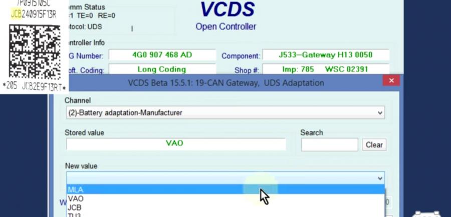

Salutare tuturor! Codul pentru Varta este VAO sau VA0? (pt. că citind aici am văzut și și) Mersi
salut - VAO (litera O)

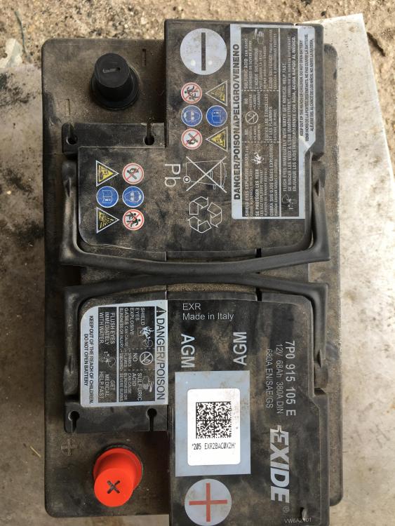

am urmatorul cod pe baterie
cineva s-a oferit sa ma ajute cu codarea dar mi-a zis ca nu poate baga codul
s-a codat
070 VAO 1111111111
 e ok ?
la bateriile aftermarket nu ai cod ".BEM" ... in general ( am auzit ca exista unele care au dar eu nu le stiu).
asa ca, nu ai ce cod sa bagi in afara de cel postat de tine.
Ala din poza este cod de certificare producator si nu are legatura cu codul " de codat".
sper sa fi inteles

Încerc sa codez o baterie pe un vw golf 7,am întrat la modul 19 CAN, ADAPTARE, BATERY ADAPTATION ETC, însă nu pot selecta ca și  în imaginea de mai jos noua valoare. Trebuie sa o introduc și nu am o legenda a codurilor.
Ma puteți ajuta?
