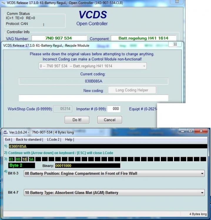

Salut cine ma ajuta sa codez bateria? Este o varta agm si in afara de codul din imagine altul nu mai are, am cautat pe youtube dar nu gasesc nimic doar descrierea ross tech care nu corespunde cu codurile din imagine .Multumesc.
treci capacitatea, marca, dupa care 1111111.... iti scrie in coding, la helper.
in VCDS --- 61-Battery Regul. --- Long Adaptation --- ch. 04, codul stocat (aferent bateriei vechi Banner 68 Ah) era: 068 JCB 1111111111. L-am schimbat cu 070 VA0 1111111111.
Daca sunt valori apropiate  nu e nevoie de nici o modificare
68/70

am inlocuit cod-ul de  la bateria originala cu 070 VA0 1111111111 , cel original era 068 JCB 1111111111
@tamapiciu Interesant, la fel are si a mea. Aveai bateria originala sau a mai fost schimbata? Eu am incercat sa schimb codul cu codul BEM de pe baterie, si imi da eroare la codare. Inainte sa introduc ultimul caracter din cod, imi apare eroarea, ceva legat de prea multi bytes in cod.
