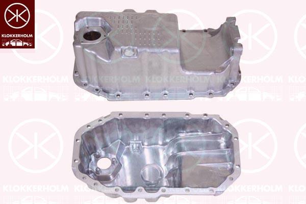

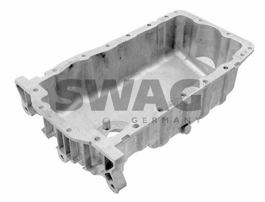

Am o mare rugaminte la tine daca ma poti ajuta.Am gasit o cutie de viteze de pe un golf 4 1.6 SR si am vazut ca difera baia de ulei fata de 1.6 16V sau 1.4 16V.Din cate am inteles la 1.6 SR evacuarea este prin spate si vroiam sa stiu daca se potriveste cutia de pe 1.6 SR la masina mea golf 4 1.4 16V?
Sunt nedumerit in privinta celor 2 suruburi care se infileteaza in baia de ulei.Vreau sa stiu daca prinderea lor este la fel adica si la 1.6 SR si la 1.4 16V.
Multumesc mult
Modificat de SSRAZVAN
Nu pot sa iti dau multe amanunte,decat daca imi dai seria de caroserie a masinii donatoare a cutiei sau codul de cutie.
Baia de ulei difera de la una la alta..
E posibil sa fie folosite tot cutiile de pe 1.4 si la 1.6 sr.
