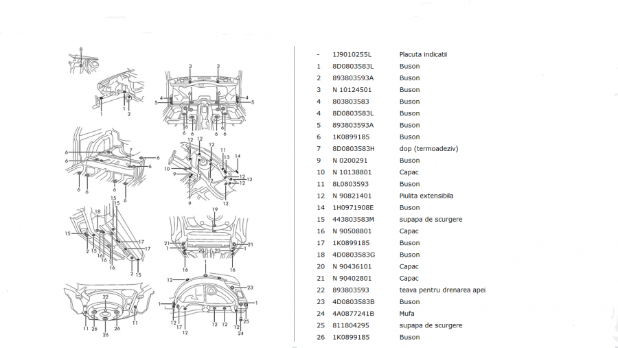

salut Gabi! ai vreo imagine cu dopurile din cauciuc de sub masina care acopera diferite gauri? si rotunde si ovale. am nevoie de cateva si daca exista cod pt ele?
multumesc!

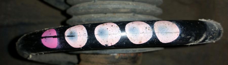

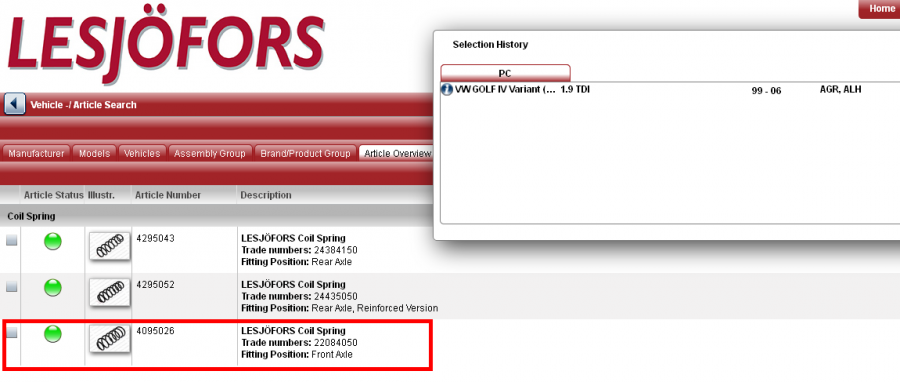

Ma poti ajuta sa ma lamuresc ce arc imi trebuie pe puntea din fata pe un Golf IV ALH 2001 (cu clima, daca conteaza), OEM-ul era 1 violet + 4 roz. Intentionez sa iau Lesjofors 4095026, dar de unde am vrut sa il cumpar, duduita de acolo incerca sa ma lamureasca ca dupa VIN-ul meu imi trebuie 4095077 (cica dupa ETKA). Eu m-am uitat pe documentatia producatorului iar acolo imi spune ca mi se potriveste 4095026. I-am transmis ca merg pe mana celor de la Lesjofors, dupa catalogul lor si asa a ramas comanda... acum stau sa ma gandesc daca e OK. Diferenta dintre cele 2 ar fi :12.5 vs 12.75 diam. spira, dia. elicoida 139 vs 141, inaltimea 336 la ambele... Un sfat ar fi binevenit. Merci!
sa imi lasi o serie de caroserie
WVWZZZ1JZ1W671495
1J0 411 105 AR ( 1 violet+4 roz)
4095077= 1J0411105AR Colour Coding Light pink, Violet
4095026= 357411105AB Colour Coding: Deep Pink, Green
Am navigat si acolo, si acelasi lucru ... nu stiu ce sa mai cred...
Tu de unde ai luat datele astea din ETKA?
