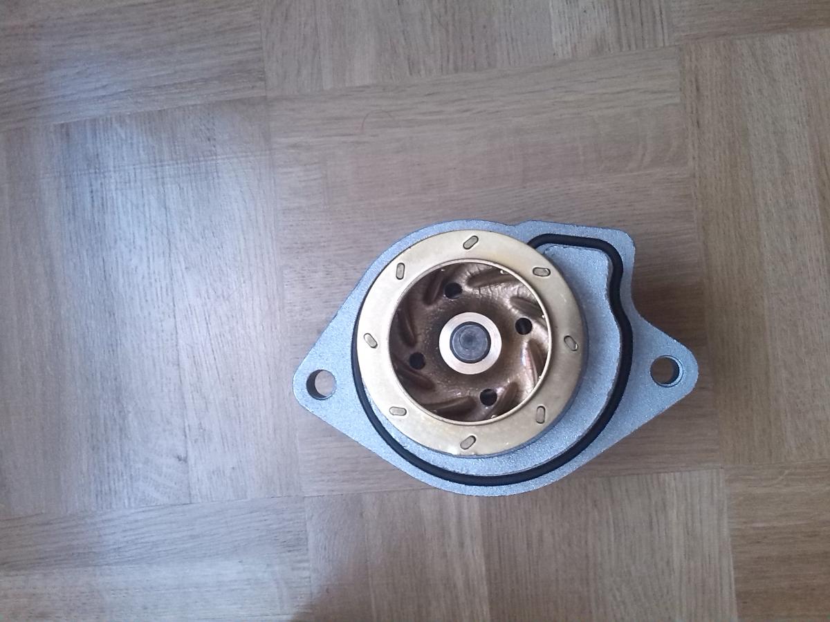

Ma puteti ajuta cu codul  pentru pompa de apa pentru VW Golf IV  1.4 16V , cod motor AKQ ,( WVWZZZ1JZYDO28177 ) . Am cumparat de pe ebay kitul de distrubutie ( CT957WP1 ) cu tot cu pompa insa se pare ca pompa nu se potriveste. Multumesc

E bine ce ai luat.

Multumesc GABIVVX, asa m-am gandit si eu cand am comandat kitul insa problema e la garnitura , mecanicul spune ca nu se potriveste garnitura , cu pompa noua pierde apa si cea montata pe masina nu . Ar fi fost ideal daca ar fi facut o poza la pompa veche sau sa scrie undeva codul de pe ea .  Dupa o cautare pe dupa codul motor si sasiu pe net am gasit ca e alta care arata diferit si la garnitura . Sa fie oare asa mare diferenta intre cele doua ?
Ai montat pompa noua si pierde apa....sau crezi ca o sa piarda apa?
Eu am montat Hepu care are garnitura plata nu garnitura de cauciuc.Pompa mea originala avea garnitura de cauciuc.
Jumatate din firmele care fac pompa de apa o fac din cauciuc si jumatate cu garnitura plata care etanseaza mult mai bine.
Daca stai in dubii sa montezi pompa cu garnitura plata....monteaz-o fara nici un fel de retinere si mergi pe mana mea.

A fost montată pe mașină și pierde apa. De asta ma gândeam ca poate nu o fi pompa potrivită. Problema este de fapt forma garniturii, la pompa veche are garnitura rotunda la asta ce am cumpărat-o eu e cu asa cum se vede și în poza.

Am senzatia ca nu a fost montata garnitura bine.
Sa nu zici ca vorbesc din carti...uite aici poza cu pompa mea veche originala scoasa de pe masina. (mi-am adus aminte de ea ca a ramas la deseuri la job).
post-64586-0-23913400-1392793278_thumb.j
Acelasi lucru il cred si eu . O merg sa vad ce pot rezolva la service ( ca sa nu mai platesc odata ) si revin cu un raspuns . Multumesc !
