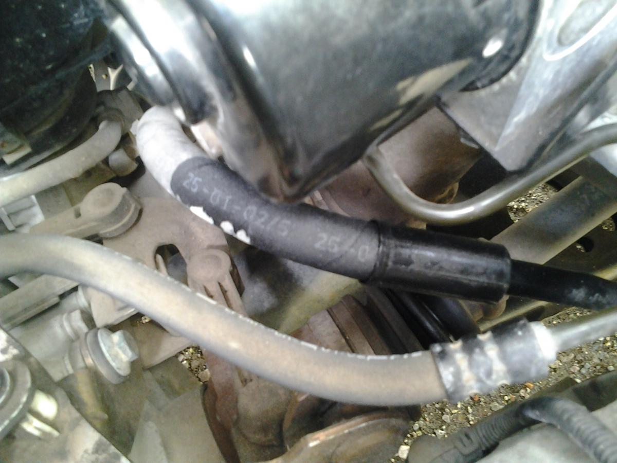

Salut Gabi!
Daca poti, imi zici si mie un cod si, eventual, niste preturi pentru furtunul din poza? Este cel de servo, care este putin umed.
Mersi, o zi buna!

Potoleste-te cu furtunul ala.Varianta numai pe original este in jur de 600 lei si vine tot ansamblul de la pompa de caseta de directie.Poti apele la o firma care repara furtune de presiune dar costa si acolo ceva bani.
E boala comuna la G4/BORA faptul ca furtunul respectiv este umed exact la bucla respectiva,dar nu trebuie sa iti faci griji pt ca pierde o cantitate nesimnificativa de lichid servo...maxim 4-5 grame pe an,si in consecinta nu renteaza schimbarea lui doar pentru ca are un aspect inestetic de umezeala.
Ok, mersi de explicatii. Nu am decat sa verific nivelul lichidului de servo periodic. Asta e, am mai invatat ceva despre Bora mea!

Totusi, Gabi, da-mi un cod pentru furtunul ala, in caz ca o sa castig la loto..:)
VIN WVWZZZ1JZ2W585625
Mersi, o zi buna!
1J0 422 893 GK circuit presiune 870 lei.
