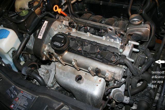

Vezi ca pe poza unde am pus sageata in caracasa de plastic este pompa de apa.Carcasa cu termostatu este pe partea cealalta.
Pompa apa.

Motorul vine asezat astfel incat pompa de apa si distributia sa vina in stanga, deci termostatul cade in spatele motorului spre stanga, nu? Sper sa fie la termostat problema..
Nu in partea dreapta(cum te uit la motor din fata) ai termostatul si senzorul temperatura apa g62.

eu am avut problema asta. in spatele motorului, sub gal;eria de admisie, ( se vede f bn in poza 1 dse la colegul ca72 ) se afla o conducta care vine din carcasa de la termostat (stanga sus cum e in poza ) in carcasa pompei de apa (dreapta mai jos). La mine era teava fisurata si garnitura din pompa de apa imbatranita. Se schimba f usor, dar necesita atentie (pui intai teava pe corpul de la termostat, compet desfacute toate furtunele de pe el, pui siguranta pe teava (aia sub forma de potcoava) apoi o infingi in coprpul de la pompa de apa.
testare: pui 3litri de apa si vezi daca curge pe la corpul pompei de apa,,,,,,daca nu curge, pui furtunele pe corpul de termostat si mai pui inca 1litru ) -eu asa am facut ca a fost nevoie sa o sau jos de 3ori :(

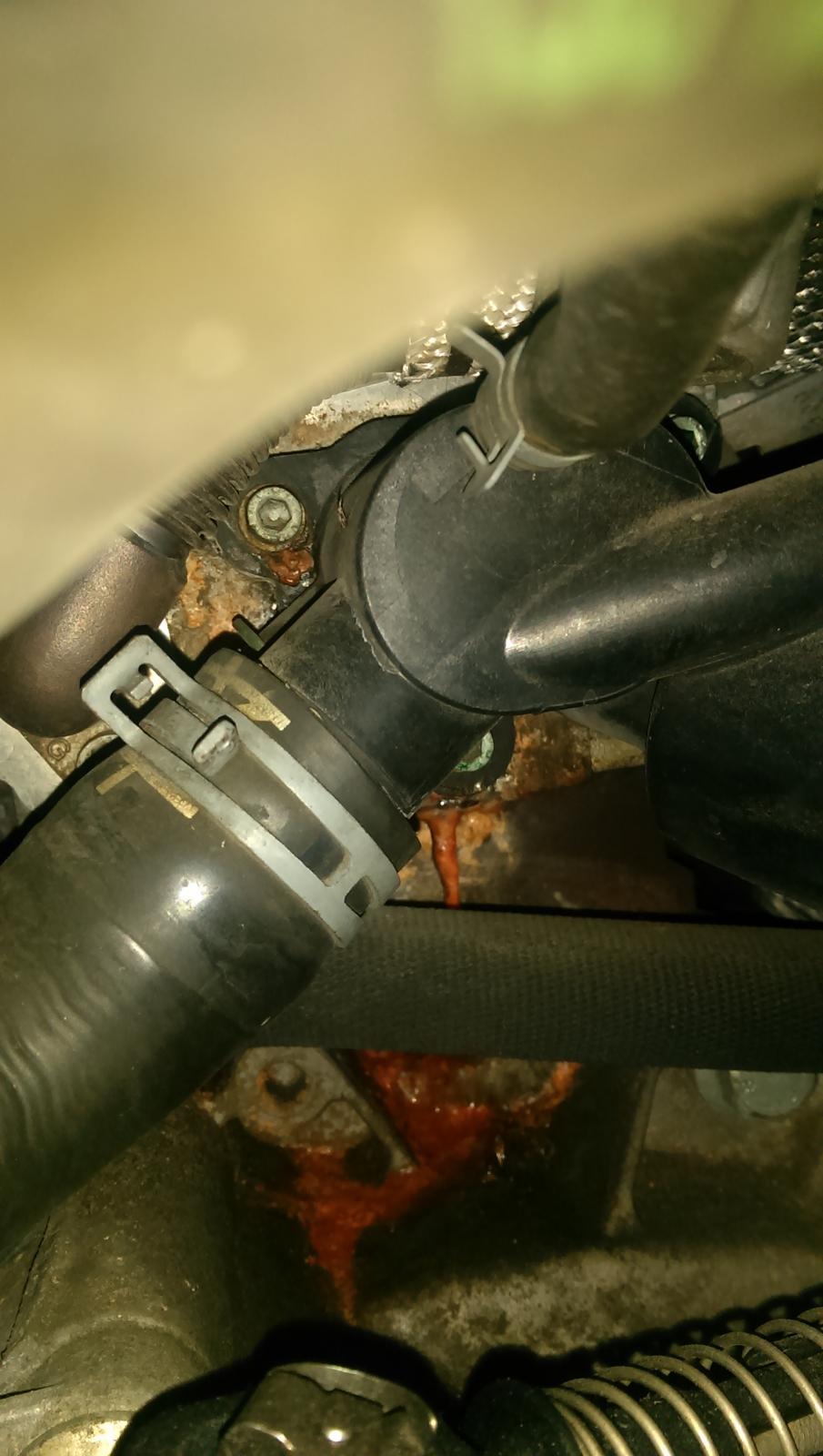

Revin cu 4 poze făcute acum câteva minute. Locul din poza este în spatele pompei de apa, jos la capacul de distribuție. Într-o poza se vede și furia de la alternator cred...
post-114571-14106306325815_thumb.jpgpost-114571-14106306412909_thumb.jpgpost-114571-14106306488355_thumb.jpgpost-114571-14106306556287_thumb.jpg
Din poze se vede in partea unde este pompa apa dar pana nu desfaci nu stii exact.Poate sa curga pe langa pompa poate ai noroc si s-a dus doar garnitura de la pompa.Sa fii atent de s-a dus garnitura si o schimbi sa te uiti ca apa sa ajunga la 90° si ramane acolo.De coboara si urca atunci ai termostatul blocat.De obicei cand se blocheaza termostatul se formeaza presiune iar unde gaseste un loc mai slab in circuit pocneste.Cam greu se fac asta pe la pompa dar uitate mereu ca apa sa ajunga la 90° si sa stea acolo.
