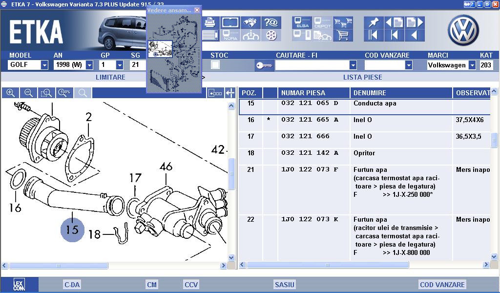

De obicei eu mai tot timpul am avut probleme la oringul nr. 20 si din cate inteleg  cred ca tot acolo curge si la tine.
In spatele admisiei nu ai ce sa verifici decat la intrarea in pompa de apa oringul nr. 19 sau furtunul care este la jumatatea conductei 18 pentru ca acestea 3 trec pe sub admisie.

Din ce se vede in schema oringul 20 este langa termostat daca nu ma insel?In spatele admisiei nu am cum sa ma uit este criminal locul,poate cu o oglinda ceva  sa vad ce fac
Sa ma lamureasca si pe mine cineva,,daca este garnitura de chiulasa ciupita,arsa sant pierderi de antigel vizibile?Daca da pe unde anume?Ma gandesc ca din moment ce nu curge pe la nici un furtun si se prelinge prin spatele galeriei ,,,inca nu am depistat pe unde  deci ma gandesc sa nu fie garnitura
Cand este problema la garnitura de chiulasa nu se vad pierderi externe.
Oricum e mai ieftin sa schimbi un oring :) decat garnitura.
Ms Robert.
Tind sa cred ca este vorba de oringul nr. 20.
Sa-l ia naiba de motor fsi  cu zecile ce furtune de racire care sant..cred ca este cel mai nenorocit motor facut de nemti  nu reusec sa depistez pe unde curge m-am uitat vreo 2 ore dar degeaba  este in spate la galerie acolo se vad urme de antigel  nu este nici oringul 20 nici 18 nici 19 nici pe la termostat nu curge nici la g62,,nu pot sa-mi dau seama pe unde
Atunci mergi si tu la un service sa iti bage presiune in sistem.
Asa sigur se va vedea pe unde curge.
Cam aceeasi problema o am si eu dar la un 1.4 16v dar ideea este ca nu stiu ce sa comand de la magazin si de unde sa comand, daca ai idee te rog spune-mi si mie.
Schema asta e asemanatoare oarecum si cu motorizarea 1.4 16v?
cere si tu oringul dintre camera de apa si teava de racire care merge la pompa-----20 si oringul de la teava care intra in pompa de apa-----19.
va fi ceva treaba de facut acolo.ai de desfacut cam multe ....daca nu ai mai facut roaga pe cineva sa te ajute.
piesele le comanzi la un magazin mai aproape de zona in care stai.
Modificat de catalin_911
ai si codurile la garnituri
este de 14 16v desi sunt aceleasi coduri ca la 16 16v
Modificat de robert r.
Da... mersi, am comandat oringul cu nr.16, sper sa fie bun. Acum partea nasoala  e daca sa ma apuc singur de a aceasta operatiune ca ma pricep cat de cat ..dar imi este sa nu ma inpotmolesc.
Ai numarul meu la profil.  :))
