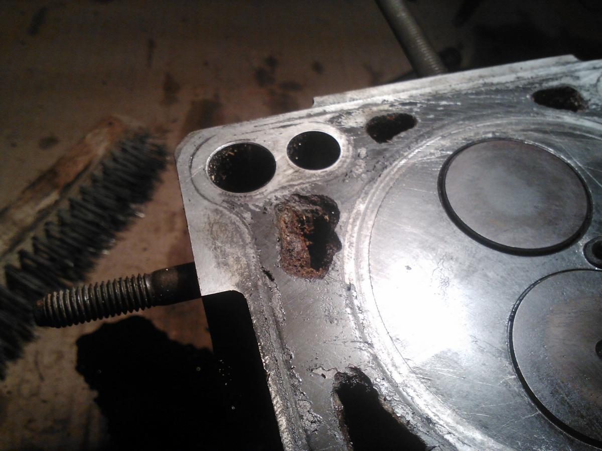

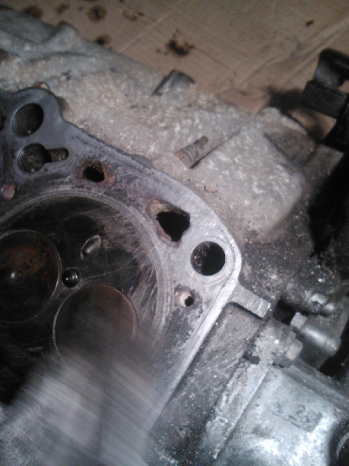

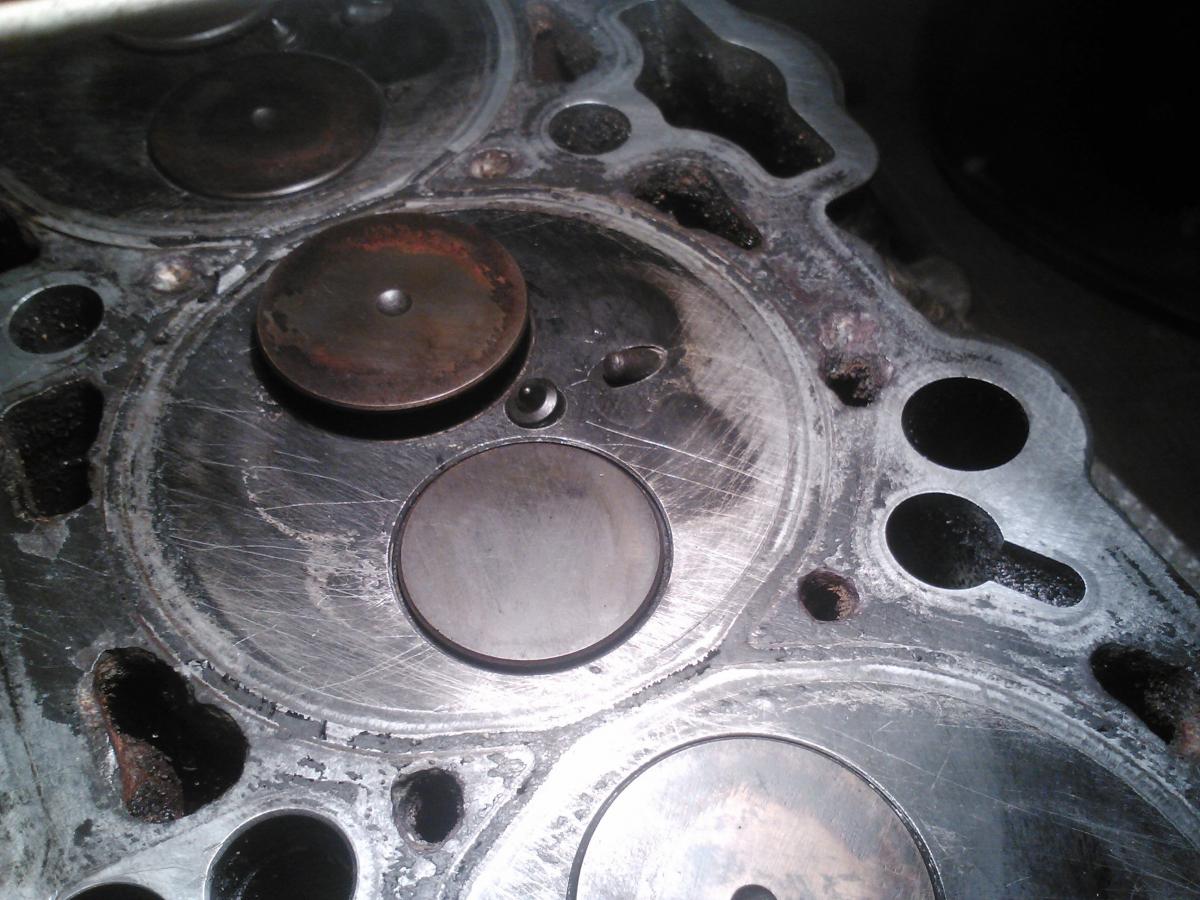

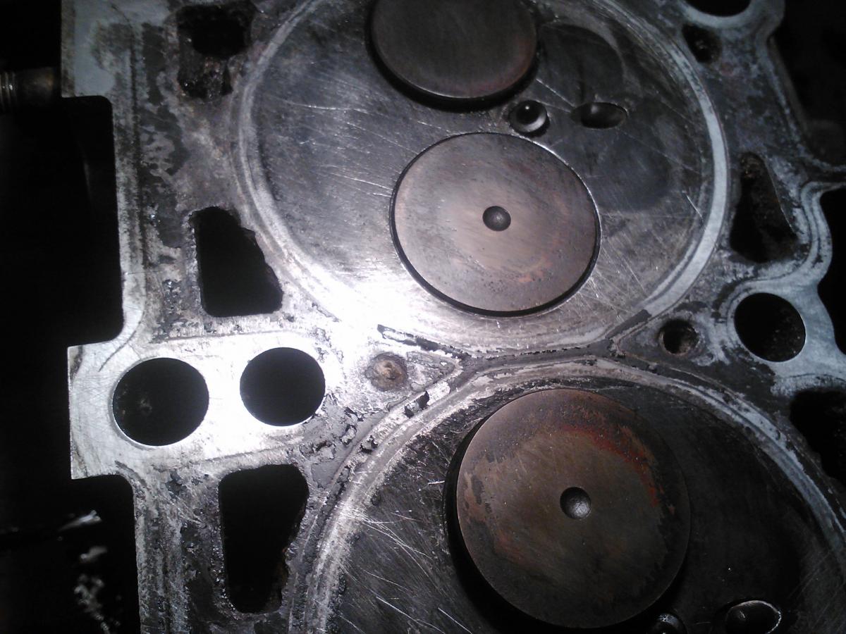

M-am tot tinut sa va arat pozele sa vedeti cam cum arata o chiulasa in care s-a pus numai apa si care mi-a dat mari batai de cap cu presiunea in vas.O am si acum, mi-a zis cineva ca se poate repara dar atunci am preferat sa o schimb.Deci in principiu mare grija ce bagati in motor, probabil ca fostul proprietar se gandea ca apa fara antigel ii face bine :))

salut marius.stanescu,ce probleme si ce simptome ai avut la masina cu apa? din cate mi dau seama aceleasi probleme le am si eu,multumesc

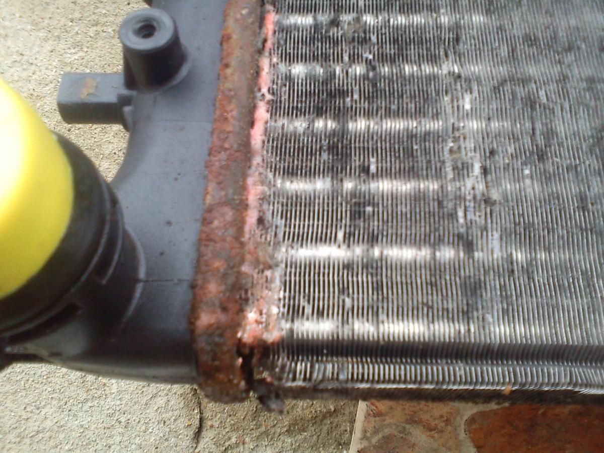

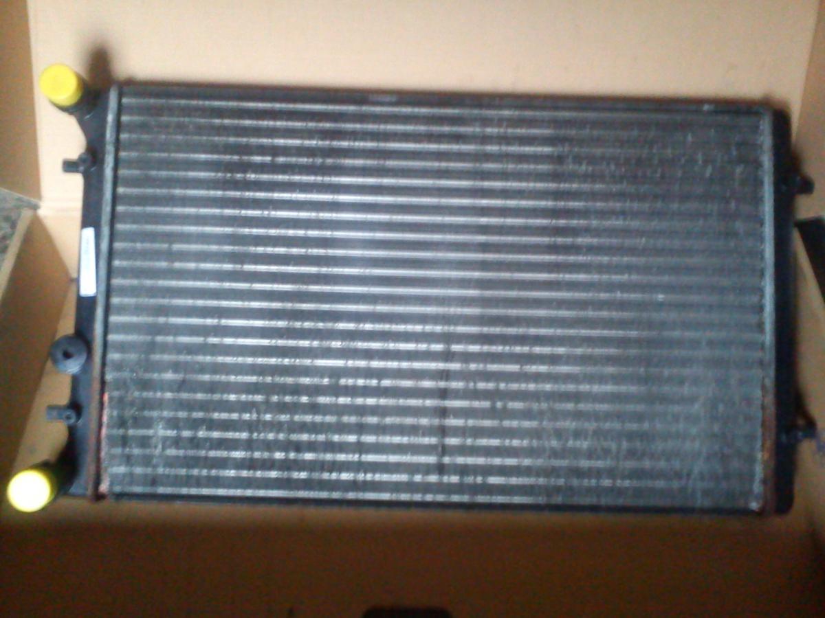

Si eu aveam mici pierderi de antigel pana acum 3 zile cand au devenit mari de tot. La un drum de 60 km, pe la jumatea traseului ma oprit politia. Toate bune, cand am dat sa plec martorul de apa clipea si piunea. Am continuat sa merg pentru ca la 100-200 m era un peco si trebuia sa alimentez. Am desfacut capota si borcanul era gol si sub masina curgea antigel. Asa m-am ales cu un radiator nou:)
