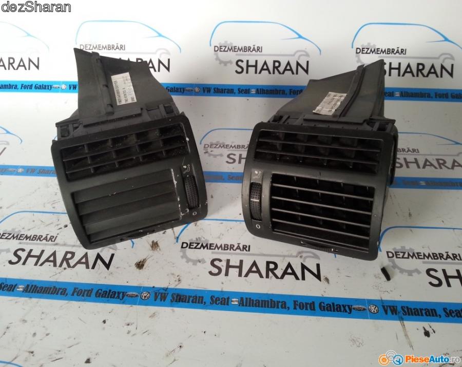

Da,e un singur ventilator.Verifica cand de deschisa e clapeta gurei de ventilatie de stanga cu cea din dreapta,am patit la mine la cea din stanga era sarita de pe parghie si ramanea partial inchisa chiar daca eu deschideam la maxim gura.
@ticutabel etka.cc ,cauti acolo dupa masina.;)
Modificat de andrusel
andrusel cum ajung la clapeta de care zici?ce sa demontez?mersi :beerchug:
O vezi uitandu-te la ea printre grilele gurei de ventilatie cand sunt deschise,si daca e blocata da-i gura afara cu totul si vezi care e problema.

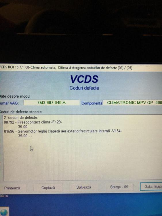

Salut ,
Nu mai merge clima si am aceste erori:
Cam ce as putea sa verific ?
Exista ceva relee,sigurante ?
Presocontactul cred ca ar fi un presostat si undee ar fi amplasat?
Si mi-a mai dat eroare si la comanda electroventilator (intrerupt,scurt la masa intermitent).
Mentionez ca ventilatoarele nu merg de loc si de acolo cred ca nici compresorul.
(Compresorul nu merge dar nu e blocat)
Cam ce sa verific?
F129 este senzorul de presiune in instalatie.El iti da eroare cand ai presiune in instalatie prea mare(mai mult freon in instaltie,nu cred ca e cazul),insusi senzorul defect(nu cred) si presiune prea mica instalatie(lipsa freon) care cred ca la tine e problema.E si normal ca atunci cand nu-ti merge AC sa nu functioneze compresorul si nici ventilatoarele.V 154 e alta mancare de peste,e un servomotoras(din bord) care se blocheaza si iti da eroare.Sfatul meu este sa te duci si sa verifici freonul in instaltie,posibil l-ai pierdut pe undeva.
Da asa e . mi-a dat eroare cum ca e presiune prea mica in instalatie.
Am apasat pe valva si a iesit doar solutie uv .presiune nu a fost .
O sa merg cu ea la service sa se uite mecanicul.
Multumesc de sfaturi
