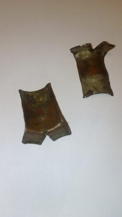

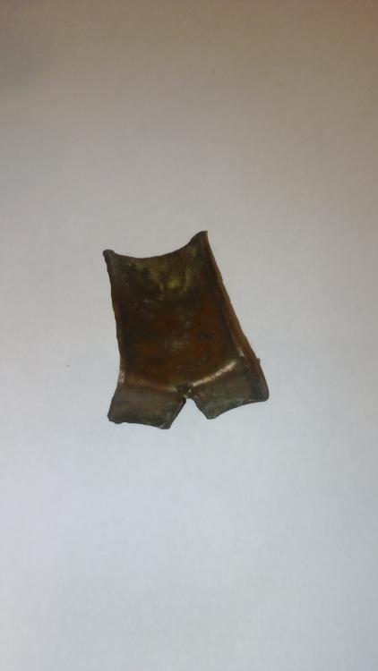

Multumesc pentru sfaturi, tonytony ai putea te rog sa-mi trimiti o poza cu scula aia pe care ai confectionato pentru mufat tevile ca poate imi dai idee cum sa-mi fabric si eu una. Merci frumos !

Se ajusteaza deschiderea in functie de conducta, adica la o conducta subtire o mai strangi putin cu patentul, la una mai groasa o mai deschizi. Important sa ramana cat mai rotunda.
Se pot face mult mai frumoase, eu la momentul respectiv am gasit doar un capat de teava de cupru, incarcat cu cositor, dar mi-a fost de folos la mai multe masini.
