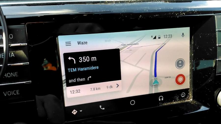

Mda, am incercat si eu Android Auto si Waze dar din pacate nu functioneaza.
Ultima versiune de Android Auto si ultima versiune beta de Waze (Galaxy S7 Edge)
Pe displayul masinii (O3 FL 2017) nu apare decat Google Map, nu am acea sagetuta sa pot alege si Waze.
Expand
@_ophaeliu Da, Multumesc, S-a rezolvat cu versiunea 4.24.0.113 beta

A aparut o noua versiune Waze 4.26.0.901 beta...
Am instalat, pe telefon merge, AA o recunoaste dar cand intru in aplicatie din AA se blocheaza iar pe telefon apare ca Waze are eroare...e de la telefon/masina sau aplicatia e busita?....
A mai patit cineva asta?
ovidescu_sgs2
Eu am Waze 4.26.0.901 beta cu AA 2.4.722903 si totul functioneaza.
@topcat ai pus si ultima versiune de AA?
Da...ma arunca afara.."waze s-aoprit"...am sa incerc o curatare..
Avand in vedere ca sunt inscris in programul de beta al celor de la Waze, zic sa scriu si eu aici.
Acum functioneaza cu AA noua versiune 4.26.0.901 beta, la fel ca si urmatoarea, 4.26.0.902 beta. Cea din urma este ultima versiune beta, functionala cu Android Auto, lansata de cei de la Waze. L-am folosit cu succes de cateva zile de cand a aparut. Este mai ok decat prima versiune beta pentru AA, care uneori o mai lua "pe aratura" si se redeschidea pierzand traseul si fiind nevoit sa il bag din nou (am patit asta de 2 ori la drumuri mai lungi).
Modificat de RzzV
Tocmai am primit mail de la Waze, astazi a aparut versiunea 4.26.0.903 beta, valabila pentru Android Auto. Deci go for it. Eu o voi instala si o voi folosi incepand de maine.
Am instalat Waze 903 beta si la prima vedere pare a functiona corect...
Poate e doar placebo, insa la mine v.903 este mai fluida fata de v.113. :icon_thumleft:
