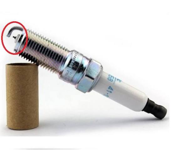

On 3/30/2023 at 1:01 PM, DB86CLP said:
Din ce am citit pe diverse forumuri din afara, bujiile de rs7 se pot rupe - varful lor se rupe si ajunge in motor.
Cazuri rare ,dar se rup/topesc.
Am avut un tsi cu lipsa compresie pe un cilindru din cauza asta.
Am decis sa le inlocuiesc la ~15000 mii km (la doua schimburi de ulei) din motive de siguranta.
Cam la fel intentionez sa le schimb si eu, tot la aprox 15.000 Km.
@CristiALF adica de doua ori pe an? Nu e putin cam mult? :D
Nu, pentru mine inseamna cam 1 data pe an. Oricum am recomandare de schimb la maxim (!) 20.000 Km. Dar din ratiuni de siguranta, evident ca nu voi merge catre intervalul maxim, ci undeva la max 15.000.
