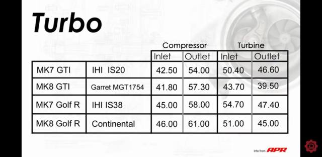

@The_Ego de ce Formentoru lu’ vecinu’ (tot vreo 300 de ponei, tot 2020++) are un calut in relief pe ea si dedesupt scrie mare IHI IS38?
N-am niciun G8 GTI in zona, poti verifica ce ai sub capota?
LE: imi amintesc ca la lansarea lu' G8 GTI vorbeau (nu mai gasesc "releasu de presa") despre new and improved IS20... La G8 R.... nu mai tin minte.
Pun o intrebare la Garrett ;))
Modificat de zidanne
O sa verific maine, eu stiu de Continental.
E atipic sa fie IHI pe evo4. Cam
toti tunerii (software si hardware) spun de 245cp ca sunt cu Garret si 310/20 cu Continental.
Modificat de The_Ego
@The_Ego atunci asa e… mea culpa. Daca un moderator se uita, il rog sa modifice.
Ma apuc sa sap ca-s interesat. Dar nu promit rezultate.

Si cele de 280 ?
LE. Am gasit. Continental.
