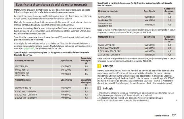

Ai aici specificatiile de ulei pentru 1.8 TSI.
  On 20.12.2022 at 10:12, aysmen a scris:
Buna ziua, la 1.8 TFSI gen 3 oare producatorul recomanda si ulei 5w40 cu norma 502 505 pe langa 5w30 504 507?are cineva vreo poza din manualul service?
Expand
Manualul de unde am facut captura este al unei masini cu motor 1.8 TSI din generatia a doua, respectiv CDAA. Nu cred totusi ca sunt diferente semnificative in ceea ce priveste tipurile de ulei folosite.

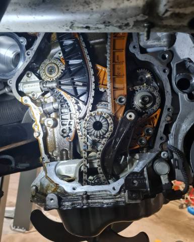

Am un 1.8tsi EA888 gen2. Pt ca se scurgea un pic de ulei pe langa capacul inferior, am mers la service sa rezolv problema.
Când l-au desfăcut, mi-au făcut constatarea ca lanțul de distributie e foarte alungit, ca întinzător e pe ducă și ca trebuie sa schimb distribuția și repede.
Masina are pe la 135k km si mi se pare destul de repede, dar cum nu sunt specialist (am citit totuși o mulțime în ultima săptămână pebtema asta), m-am gândit ca, precum la doctor, m-ar ajuta și o a doua opinie. :)
Locul arata precum în poza atasata.
Mi s-au propus doua variante: piese OEM, preț pe la 2000RON sau un kit FAI Parts pe la 1200RON.

1. Este cazul, conform pozei, sa fac o asemenea operațiune?
2. Cum OEM-urile sunt, de obicei, mult mai scumpe, e de ales kit-ul FAI? Ar fi alti producatori de recomandat pt astfel de kit?

Nu exista alegere buna in cazul tau, trebuie sa alegi doar raul cel mai mic.

Dacă doar a fost o constatare verbală, fără măsurători sau diagnoze (și dacă nu are zornăieli la pornire), eu aș lăsa distribuția în pace.

De lăsat asa, pare ca doar amân inevitabilul pt f puțin timp. Da, nu are zgomot la pornirea la rece, dar am mai primit 2 răspunsuri de la mecanici care considera, după poza, ca trebuie sa o schimb. Cica mai bine acum, decat cand daa semne. :)

Opinia e ca intinzatorul e prea extins, deci lanțul s-a alungit și e recomandat sa îl schimb. M-am tester.

Nu recomand absolut nimic inafara de ultima revizie OE care este disponibila.
Eu am pus distributia OE, nu va mai zgarciti, deoarece tot pe voi o sa va coste mai devreme sau mai tarziu.
Intotdeauna am recomandat OE.
Si daca lantul este alungit, schimba-l cat mai rapid pentru a nu ajunge sa distrugi motorul cand nu te astepti.
Este pacat sa distrugi un motor care cel mai probabil daca este intretinut corespunzator sa duca pana la 200K, tu avand doar 135K, mai ales daca spui ca nu consuma ulei, ai grija de el cum trebuie.
Sincer, daca avea 200K si consuma ulei, iti spuneam sa il lasi asa, pana cand inevitabilul se intampla, cand oricum trebuia sa remediezi problema cu consumul de ulei care devenea insuportabil sau ceda motorul, si in aceelasi timp faceai si distributia.
Asa ca, fuga pe OE cu distributia, remediaza scurgerile de ulei, pune-i niste bujii bune, bobine noi, fa-i o revizie si bucura-te motor.
