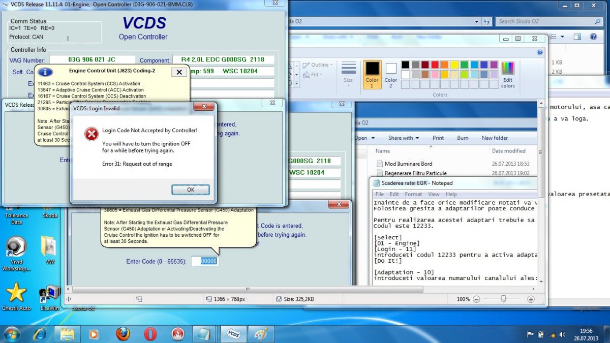

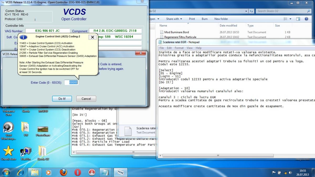

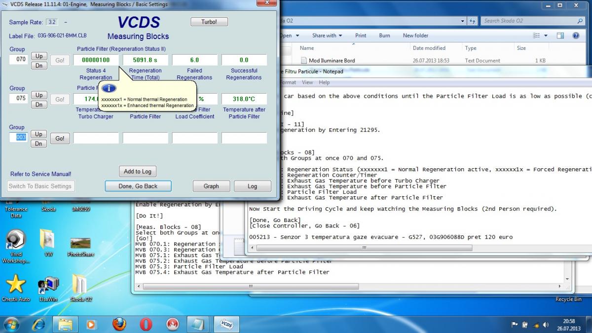

Am incercat sa fac o regenerare fortata pe o Skoda Octavia 2, motorizare 2.0 TDI 140 CP DPF ( BMM ). Prima data inainte de a face regenerare am incercat o scadere a ratei EGR ( dar nu am putut baga codul pentru operatiune, dadea eroare - se vede in prima poza ). Dupa m-am uitat la coduri ( a doua poza ) si am zis sa ii fac o regenerare in mers. Dupa ce am facut 2 drumuri dus-intors ( Cernavoda - Fetesti (10 minute) ), cand activam regenerarea masina tragea normal, chiar foarte bine, dupa ce se termina testul de regenerare adica la intoarcere spre Cernavoda, din 4.0 s-a facut 5.0 la Failed regenerations si dupa ce am mai facut un drum s-a facut 6.0. Intrebarea este cum pot activa Regenerarea fortata, adica totusi sa se curate acel filtru ? Dupa ce am facut doua teste, si a dat 6.0 a aparut in prima casuta din poza nr. 3 xxxxx1xx ( care nu stiu ce inseamna ) dupa care , i-am bagat iar codul 21295 si s-a mutat pe xxxxxxx1. Intrebarea mea este, am vreo sansa sa ii fac regenerarea in mers la aceasta masina? Ma gandeam sa fac un drum de bucuresti (dus-intors) si poate isi dadea drumul masina. Prietenul pe care vreau sa il ajut zice ca nu are bani sa schimbe senzorul nr 3 de pe filtru de particule si poate reuseam in mers sa desfundam filtrul ca este o sansa ca acel senzor sa nu fie stricat si totusi sa fie doar plin de fum.
P.S: Azi cand am bagat codul 21295 si proprietaru a turat-o pana in 4500 a scos mult fum.
La grupul 075 , canalul 3 - tot 15% a ramas si inainte de regenerare si dupa ce am incercat regenerarea.

nu isi face regenerare fara acel senzor.   nici in mers, nici fortata. Deci nu mai forta masina, ca mai rau se infunda.
Modificat de andrei_221
Senzorul il are, dar este cred ca este plin de fum. Dupa ce am mers cu masina vreo 10 minute cu regenerarea pornita, am accelerat-o brusc pana in 5000 rpm si a scos mult fum negru. Ma gandeam ca daca fac un drum Cernavoda - Drajna , sau Cernavoda - Bucuresti mergand in treapta a 3a la vreo 3500 rpm si regenerarea pornita, poate mai ard din acele depuneri pe filtru, si prin accelerare brusca adika ( dupa 100 km distanta ) sa mai elimin din depuneri.
Modificat de jeanbacuta
Eu nu as face ce faci tu. Un filtru de particule costa ceva... Pentru un senzor care nu e asa scump s-ar putea sa platesti mult mai mult.
deci..  eroarea este cauzata de probleme in comunicarea cu senzorul
005213 - Exhaust Gas Temperature Sensor 3: Short to Plus
mai pe romaneste, daca ar avea pe el funingine, ar indica aiurea, dar ar comunica cu sistemul.  Ori eroarea este clara.... circuit intrerupt
