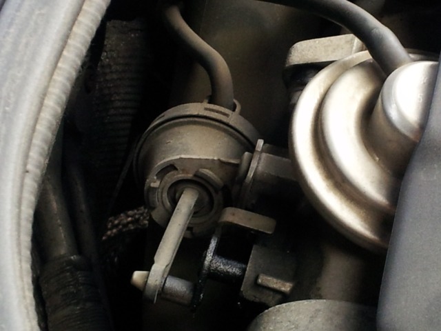

Eu unul mi-am facut singur din neglijenta o taietura in acel furtun si fisiia cum spui tu.
Incearca sa gasesti locul pe unde fisiie, fiindca acolo ai suprapresiunea creata de turbina si in mod sigur s-a umezit cu ceva ulei...
Ce poti pati ?! pai se poate desface de tot daca e la o imbinare si atunci poti trage in motor aer direct de afara ( cu praf si alte mizerii sau bucati rupte din furtun.... oricum ar fi e mare pericol pentru motor, pe linga faptul ca pierzind din presiune, la marirea gaurii nu mai ai putere si o sa dai senzorii peste cap, cu urmarile firesti in consumul si functionarea motorului. Sa nu uit, traseul de controlat, de la turbo, din spatele motorului , coboara jos prin partea spre baterie si vine in fata, traverseaza tot pe jos prin fata motorului, urca prin partea ta stinga cum stai in fata masinii cu fata la ea, si merge pe sus in spate, pe deasupra curelei de accesorii .

Insa am facut o inspectie vizuala si singurul loc unde am vazut ceva ulei este la componenta din atasament - mai exact pe acel ax din partea de jos a imaginii. Sincer, nu stiu daca are sau nu legatura, desi pare ca da.
