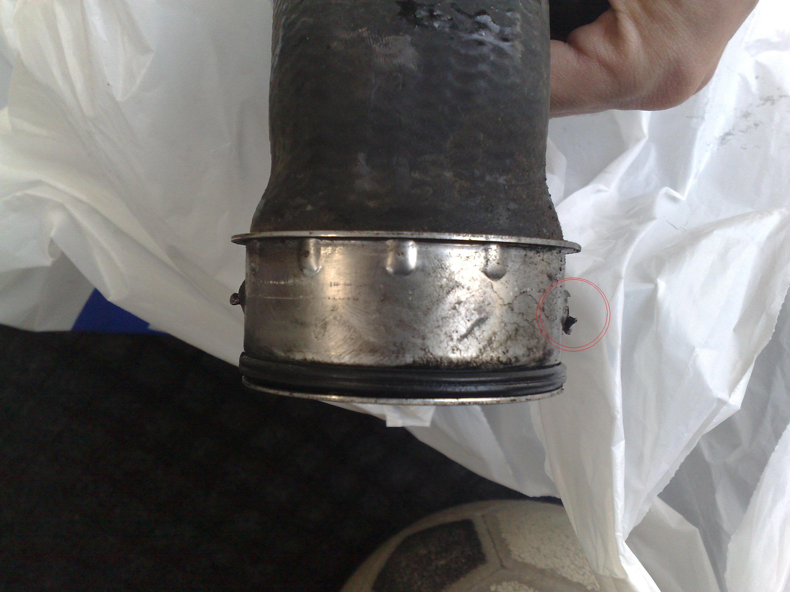

Ar fi bine sa fie doar distributia dereglata, dar eu atunci cand am oprit-o a iesit fum de la motor (putin ce-i drept, ca se vedea doar in bataia farurilor). Fumul ala de unde putea sa iasa daca ar fi doar distributia. E posibil sa iasa de la curea in cazul in care freaca de ceva, dar mi se pare putin probabil.
Am rezolvat-o... era un furtun de la intercooler (sub filtrul de aer, jos langa scut). S-a rupt o clema de la sistemul de prindere, si cu presiunea facuta a sarit. Am dat azi comanda, face 155 RON unul nou.
Mai ramane pe sfarsitul saptamanii sa schimb distributia + pompa apa si toate filtrele, plus uleiul la cutie si sper sa dispara "foamea" asta pentru antigel.
