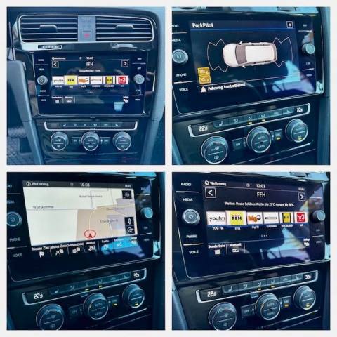

Atentie si la cele 3 butoane de pe panoul de clima. De exemplu, la anuntul postat de tine, pe langa faptul ca nu are incalzire in scaune, cum bine ai observat si tu, acolo este doar o simpla clima/AC simplu. Si sa te apuci pe urma sa faci retrofit la clima duala automata, mai bine vinzi masina.
da da bine ai vazut ... oricum anuntul e ca idee ...

Asta e varianta "chel line" - nu are nici un Climatronic, ci clima simpla...
La noi in tara nu mi-as lua masina (mai ales la banii aia) fara Climatronic si incalzire scaune! Mai cauta alta...
