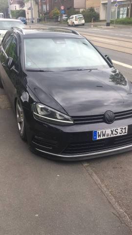

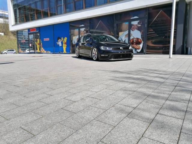

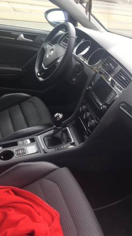

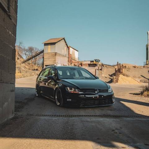

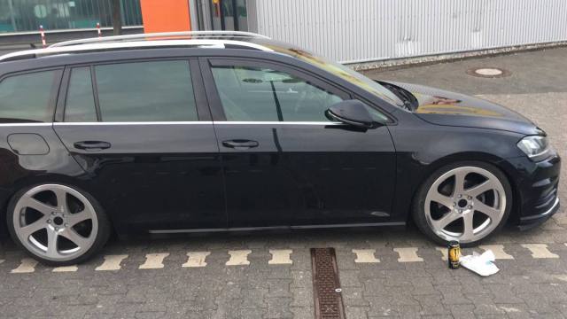

Salutare colegilor (si colegelor). A venit timpul sa schimb masina (sunt posesor de VW Bora Variant). Dupa indelungi cautari si oscilatii intre Passat B7 si Golf 7, astazi am primit o "oferta" sa ii zicem asa din Germania, pentru un VW GOLF 7 - R line...Oferta vine din partea unei rude care este stabilita acolo de cativa ani, ceea ce este un mic "+".
Concret, este vorba de un Golf 7 R line, motorizare 2.0 TDI commonrail, 140 CP, fabricatie 2014. Odometrul indica in acest moment aproape 240.000 de km. Cateva din optiunile mentionate: scaune electrice - cu masaj, incalzire si memorie, interior Piano Black, lumini ambientale in fetele portierelor, faruri Bi Xenon, asistenta la parcare, camere(sau senzori) 360, asistenta la franare, lane assist...
Ca si modificari mai mari, masina are sistem de suspensie pe aer, kitul fiind AIR LIFT ,montat la un "garaj" de tuning in Germania, masina fiind practic emblema garajului, dupa spusele proprietarului.
Fara accident, fara revopsiri - la fel dupa spusele neamtului.
Atasez si cateva fotografii.
Pretul cerut este de 10000 EURO.
Intrebarea cea mai usturatoare:  MERITA acesti bani pentru aceasta masina? Gradul de uzura a interiorului este minim (Volanul spre exemplu este ca nou). Iar la exterior la fel, fara defecte optice.

Vrei sa mergi cu ea prin Romania?
Depinde de prioritati, va fi masina de show sau pt condus in fiecare zi?
Pt fiecare zi in Romania sunt bani aruncati. Mai degraba la acesti bani o masina cu km mai putini, eventual an mai nou.
Ca idee, masina are bara fata de R-line, dar nu imi dau seama daca si praguri. Nu are emblema de R-line in grila, nu are r-line interior.
Ideea ca nu a avut revopsiri, a schimbat direct bara :)). Oricum revopsirile sau schimbarea unor elemente la o masina de 7 ani mi se par obisnuite.
