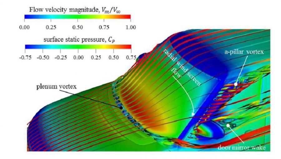

Ce auzi tu mai mult este aerul care trece prin dreptul montantului A + turbulentele generate de retrovizoare si roti. Pe masinile mai scumpe se monteaza de mult geamuri duble, dar asta necesita costuri mari.
Zgomotul de rulare se transmite si prin caroserie (si ma refer la fier in sine). Pe asta il filtrezi doar in bucsele de cauciuc ale legaturii cu solul.

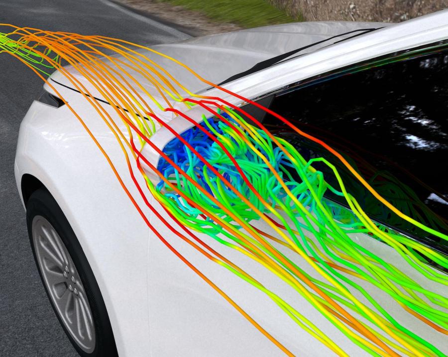

Da, in zona geamurilor nu prea poti sa adaugi nimic pentru atenuarea zgomotului produs de trecerea aerului. La oglinzi au survenit de-a lungul timpului foarte multe modificari pentru devierea aerului si scaderea turbulentei.
Pana la urma s-a ales devierea aerului pe sub oglinda si spargerea turbulentei prin crearea unora mai mici, generate de vortex-uri. Acele mici umflaturi pe oglinzi sau in dreptul ei.
Buza aceea din lateralele parbrizului de pe montantul A, pe langa faptul ca tine apa sa nu ajunga pe geamul lateral mai ajuta si la 'agatarea' aerului si impingerea lui pe plafon.
02-CFD-EXA.thumb.jpg.306df70d15e3b7c837906155f1528053.jpg  mirror.thumb.jpg.8ac811c88c2dc880de3d66e95dfdb953.jpg

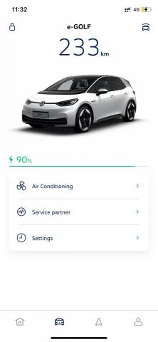

Am o rugaminte la posesorii de e-golf daca exista vreo optiune pe undeva in care sa poti incarca pana la un 90% de ex si sa se opreasca incarcarea singura. O voi incarca si acasa si sa nu stau cu ochii pe ea noaptea sa o opresc. Din ce am inteles nu e recomandat sa incarci 100% mereu.

Ai optiunea asta in aplicatia We Connect la setari. :)

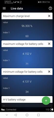

Cu un OBD11 se poate testa starea bateriei
https://www.youtube.com/watch?v=kL5fG4wOI00
am preluat masina si am facut deja 100 km cu ea. ma declar multumit :) Am. mers doar in modul normal si in B, care mi se pare foarte bun, senzatia de sailing nu imi place. In oras chiar ca pedala de frana o folosesti putin daca te te uiti un pic si estimezi traficul. Eco+ il pot compara cu un 1.4 benzina, accelereaza lent dar nu e ceva de speriat ca ramai in urma traficului. La viteza ei maxima consumul e de speriat.
am incarcat-o acasa de la 80 la 100% in 3:20 hr. Am verificat cu OBD si imi arata 96%. Nu am poza, dar viteza de incarcare medie parca era de 2kw. am sa ii fac si o incarcare rapida la CCS si stau cu OBDul deschis sa vedem ce arata.
