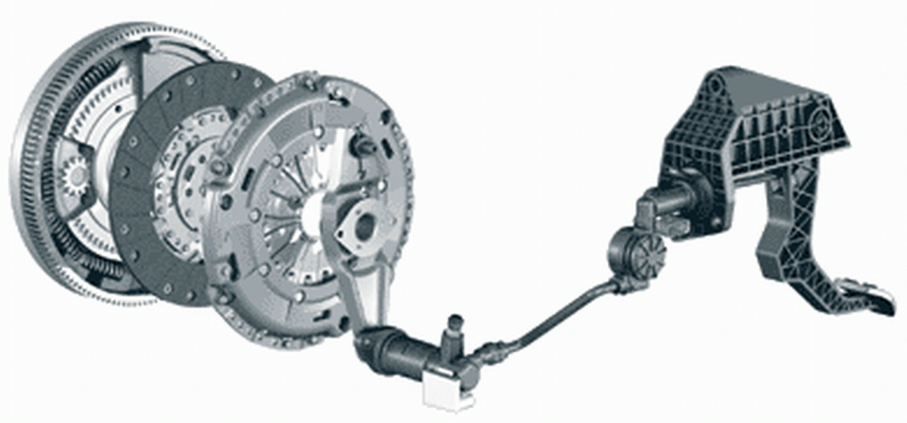

La pedala ai pompa de ambreiaj, iar la cutie cilindrul receptor. Logic, nu?
Eu zic ca pompa ta nu mai face treaba si in acest fel nici pedala nu mai are cine s-o impinga inapoi.
Uite niste schite, sa-ti dai seama in ce consta ambreiajul.
post-8441-0-40864800-1295897754_thumb.gi
post-8441-0-04658900-1295897769_thumb.gi
foarte bine dar lichidul unde dispare din borcan ? maine am sa desfac sa vad ce e acolo ! sper sa nu fie grav ! sa dea Domnu sa ai dreptate !
