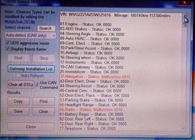

Ai erori pe servomotoare?

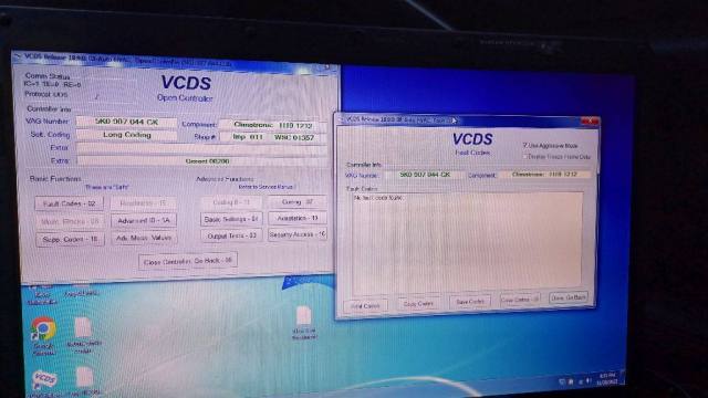

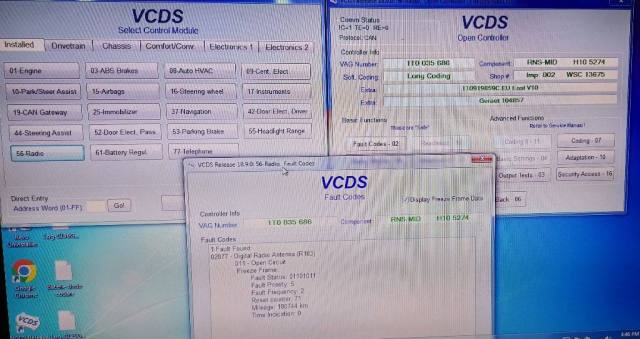

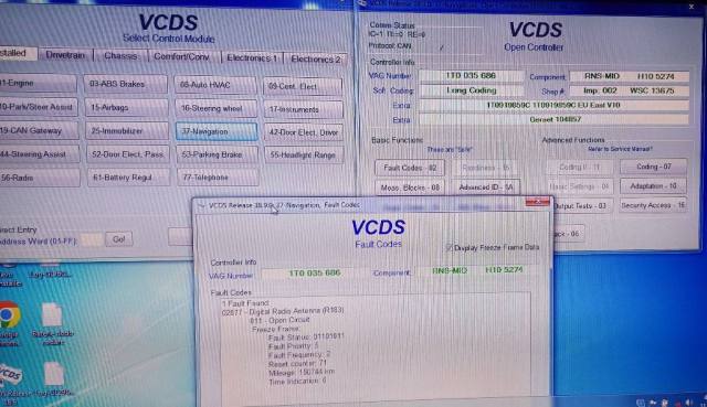

@F l o r i nnu am erori pe Auto HVAC (nici la autoscan, nici intrat pe modul, nici memorate). Singurele erori sunt pe Radio/Navigație.

@grp  daca nu ai erori pe motoare verifica daca filtrul de habitaclu este instalat corect , capacul inchis bine , daca nu e montat corect , distributia de aer nu se face corespunzator.
