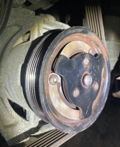

am avut si eu acel zgomot metalic de cateva secunde intr-o dimineata. Trebuie deci sa verific surubul compresorului. Este vorba de suruburile de prindere a compresorului?
Nu numai cele de prindere, important este cel care "tine" axul compresorului...sa nu il vezi iesit mult in afara sau sa nu mai fie pe acolo....cum te uiti din fata masinii, este in stanga si jos, ca sa spun asa....numai ca este o adevarata epopee sa il stranga deoarece este un surub care se invarte cu axul compresorului si trebuie tinuta "contra" ca sa nu se roteasca impreuna cu axul cand il strangi...dar la mine s-a rezolvat si de anul trecut nu am mai avut probleme...si nu iti apare nimic in bord, totul arata "e;ectric" normal, numai ca nu mai baga AC deloc
Sper sa iti fie de folos, daca e poti si sa ma suni daca ai nevoie
Mulțumesc,
mâine am să verific compresorul. Deci, dacă zgomotul a fost de la șurubul compresorului înseamna că nu-mi mai merge AC-ul.
da, sa verifici...pe bord mie imi arata ca e ok, dar real nu baga deloc
cand te uiti, este normal sa se vada capul surubului, sa nu fie iesit mult, la mine era iesit cam2-3 cm
Ok. După ce a apărut acel zgomot metalic ce a durat 4-5 secunde, am mai circulat vreo 500km fără probleme. Sper să nu se fi deteriorat ceva. Mâine verific compresorul.
Sper sa nu ai nici o problema! Drumuri bune!

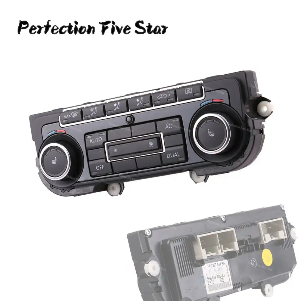

Panoul arata ca in poza din link: http://ae01.alicdn.com/kf/HTB1vkh.EeGSBuNjSspbq6AiipXaP.jpg_q50.jpg
        Salut si bun gasit pe forum. Sunt posesor de VW Tiguan din aprilie, anul curent, si de curand am inceput sa fac cateva imbunatatiri. Primul retrofit pe lista a fost panoul de climatronic de la varianta pentru Golf V la varianta pentru Golf VI. Intrebarea este urmatoarea:
      Panoul este plug&play sau mai trebuie ceva modificari cu VCDS-ul sau chiar schimare de pozitii de pini in cele 3 mufe de pe spatele panoului?
      Se poate programa panoul sa functioneze pentru autoturim cu volan pe stanga? Deoarece provine din dezmembrari, de pe masina cu volan pe dreapta, iar comanda la temperatura este invers, in sensul ca numai de pe butonul din dreapta se modifica temperatura pe ambele parti. Daca actionez butonul din stanga se schimba doar pe partea aceea temperatura si se aprinde butonul DUAL.
      Se poate ca panoul sa retina ultima setare inainte de oprirea motorului? La mine de fiecare data cand pornesc motorul, clima este in OFF, desi la oprire o las pe AUTO cu 23 de grade Celsius.
Va multumesc anticipat pentru sfaturi si sugestii
Da, se poate, trebuie modificate firele din spatele unității. Cauta în aria Passat B6, este aceelasi lucru
Mersi de raspuns. Am rezolvat prin inversarea in mufa A , a firelor de la pinii 16 si 20 si resetare din butoanele panoului de clima. Acum functioneaza perfect.

Ma intereseaza cum as putea tine contra la acel surub de la compresor?
NU poti.  Se strange cu un pistol cu impact, dar atentie sa nu-l rupi.
