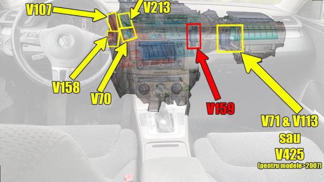

Salutare.
Am si eu o problema la tiguanul meu din 2009, de curand am schimbat potentimetrul la morasul v159 si acum observ caci nu mai am clima,
nu mai baga aer rece iar compresorul nu porneste.
Am verificat sigurantele vizual si sunt ok.
Ce as putea verifica? Pe vcds nu am nici o eroare.
Modificat de thealliens
Corectare
electrovalva, etc. verificati in blocurile de masura

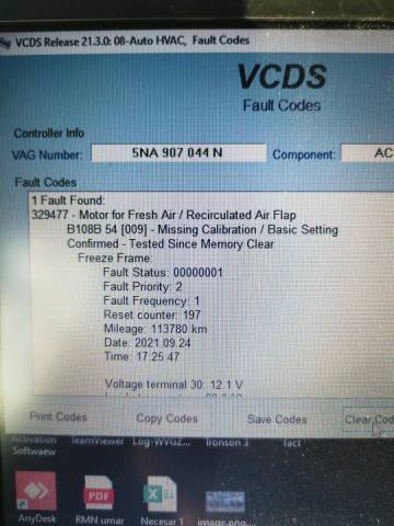

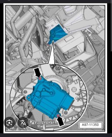

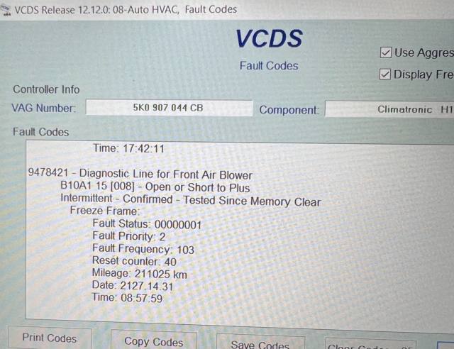

Buna dmineata!
Dupa ce am rulat din Basic Setting, " Adapt flap and stops " pentru niste zgomote puternice n
bord cand porneam motorul si o eroarea din cand in cand pe " motor for fresh air / recirculated air flap -  open circuit,
acum am permanent eroarea din atasament.
Cel mai rau ptr mine este ca nu a functionat si inca nu functioneaa inchiderea totala a recircularii.
Intrebare: care este acest motor si daca ar trebui inlocuit.
Cu multumiri
Rezolvat. Facut setare de baza cu ODIS. Multumesc.

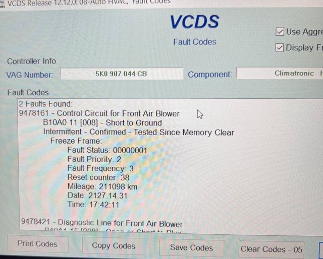

Salutare ! Am niste fluturasi care se aud cand sunt 3 leduri aprinse la reglarea ventilatorului ... daca merge mai incet nu se aud daca merge mai tare nici asa ... doar pe o anumita turatie :) ce pot face ? am incercat sa "evit" zona respectiva dar daca invart comutatorul de temperatura spre dreapta (maxim HI) atunci chiar pe pozitia aceea merge ...
Am facut flaps adaptation sau cum ii spune si tot la fel se aude/face.
Modificat de Bernek9000
Sa demontezi ventilator aeroterma si sa gresezi lagarele. Cureti, gresezi, etc
Demontat gresat pus la loc problema rezolvat :D multumesc !

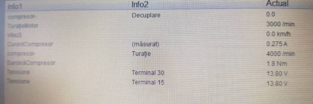

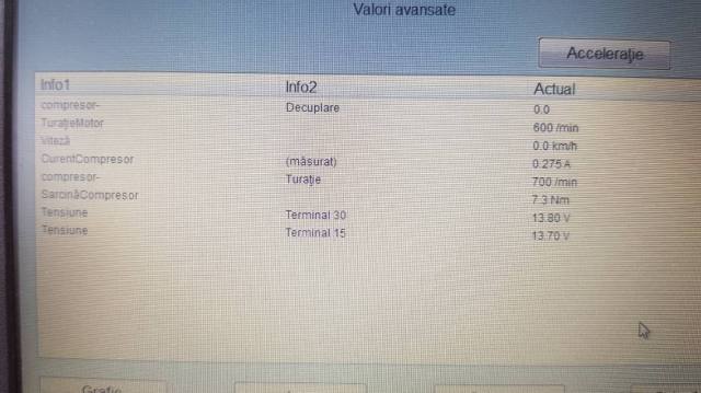

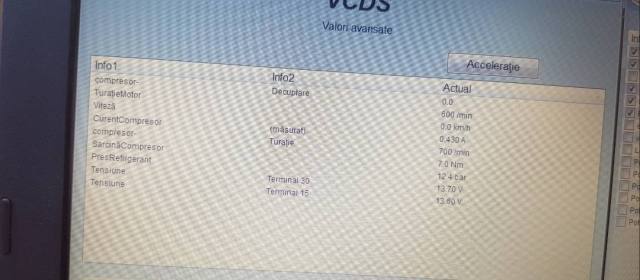

Sa fie de la electrovalva decuplarea compresorului cand accelerez ? Imi fluctueeaza si turatia(aicii cred ca e de vina fulia). Presiune cam 13 bar face, cand accelerez mai scade la 12.3
1.4 tsi Cava
Modificat de opleistul23
In turatie maxima, decupleaza ca sa iti ofere un plus de putere. Daca la mers normal nu face fata instalatia, trebuie verificat.
Pai si e normal sa se decupleze la turatie de 3k rpm, chiar si la 2.0 tsi am observat acest fenomen
Le: valorile din vcds sunt ok?

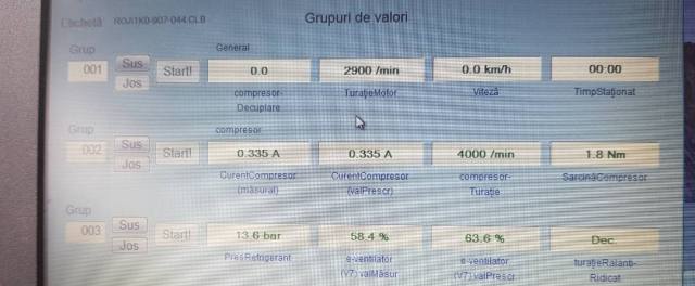

Ma confrunt cu urmatoarea situatie: Tiguan 2010 2.0 diesel am incarcat instalatia de AC. la testul facut dupa incarcare totul era OK. Cand pornesc AC cateodata raceste dupa care decupleaza si conductele se incalzesc, iar raceste, iar se opreste si tot asa fara nicio logica. Si in mers si pe loc se imtampla acelas fenomen. Pe testerul autocom nu imi apare nicio eroare. Va rog un sfat. Multumesc!
Verificati presiuni, electrovalva, ventilatoare, comanda compresor
