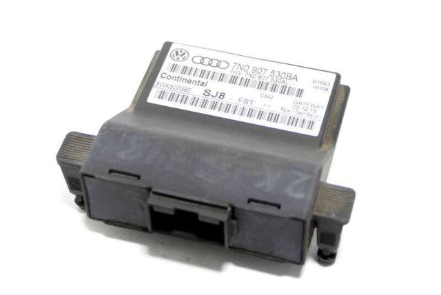

Vă salut! De curând am achiziționat un MIB 2 PQ și aș dori să-l montez pe un Touran Cross 2008, ce are park-assist și IC color. Can-ul actual este 1K0 907 530L, dar îl voi schimba cu un 7N0 907 530 BN. Ce ar trebui să mai am in vedere? Mufa adaptoare, microfon,  cablu usb am. Vă mulțumesc!
