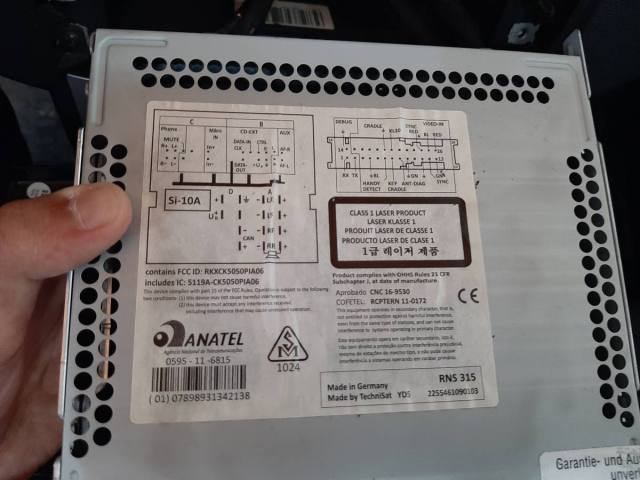

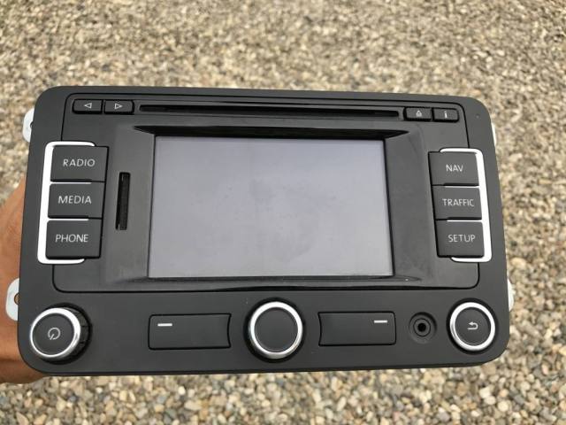

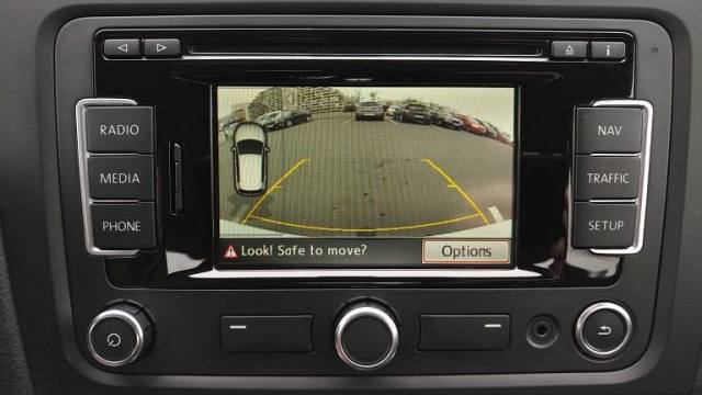

Ma poate ajuta cineva cu urmatoarea info.  Pot monta camera marsarier pe modelu asta de navigatie RNS 315 ? Multumesc!
Eu am camera montata de fabrica pe RNS315.
Iar pe mufa ta din dreapta scrie chiar" Video in" sus in colt.
Modificat de DECC
z e n i t h
Se poate monta camera originala sau camera aftermarket + convertor
Modificat de Manuel N.
Nu era nevoie de quote. Se sanctioneaza. Citeste regulamentul.
F l o r i n
recomand originala. Cele aftermarket sunt slăbuțe
Am inteles! Multumesc frumos de informatie. Stima !
