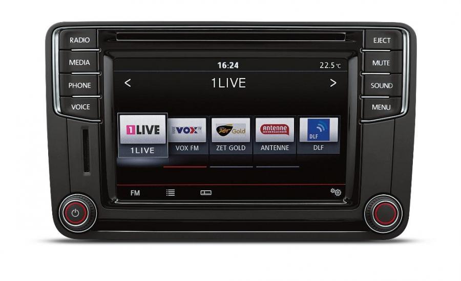

Salut! Această unitate ar merge montată pe un Tiguan 2011, cu comenzi pe volan, fără senzori de parcare? Trebuie și vreun cablu adaptor? radio-composition-media.thumb.jpg.74d941a724e5e30a2144dfca3d3f734b.jpg

Se poate. Depinde insa ce gateway are, trebuie sa stie 5F

Ce masina?
are 7N0 907 530
trebuie si mufa adaptoare.
volan va merge

As dori si eu un retrofit la un cc din 2009 de la 510 la mib2 ca in fotografia de mai sus.
In afara de cablu adaptor pentru alimentare ce can imi trebuie pentru a functiona comenzi de pe volan, senzori parcare, afisaj bord alb ?
Multumesc anticipat.
Modificat de sandreuta
Can nou 7N, dar aici problema - nu îți va mai merge blocatorul de volan + erorile aferente.
Senzori de parcare = trebuie înlocuit modulul +modificate mufele acestuia
