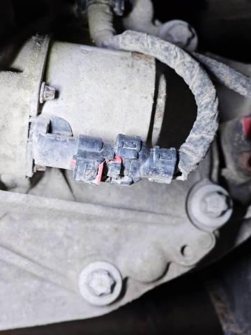

Scoate mufa de la pompa și ești 2x4 😉

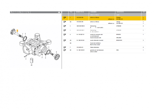

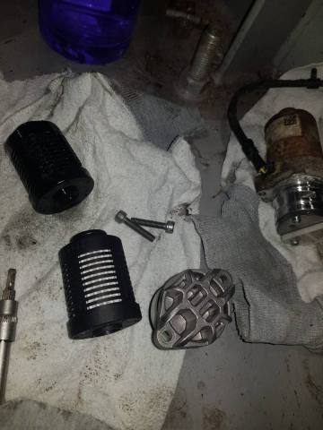

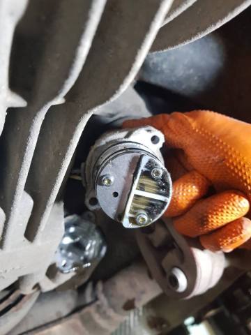

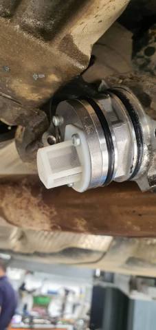

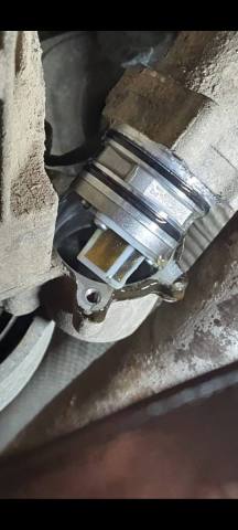

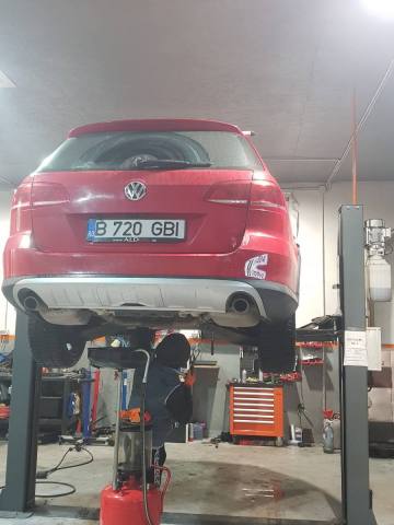

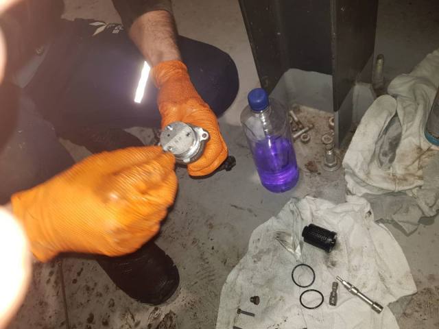

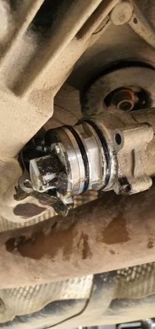

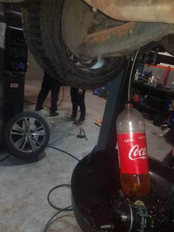

Am reusit sa fac si eu saptamana asta revizia la Haldex si dar si schimb ulei grup spate. Masina este Passat B7 Altrack 2012 si a fost o adevarata aventura.
In primul rand fiindca reprezentantele spun ,,NU SE FACE SCHIMB ULEI GRUP SPATE" dar am ales sa merg pe mana servisului care se ocupa in cea mai mare de transmisii de toate felurile si mi-au parut extrem de profesionisti si prin teorie si in timp ce i-am urmarit la treaba.
In al doilea rand ca la mine fiind Haldex generatia 4 reprezentanta spune ca nu exista filtru, nu se schimba, nu exista OE iar eu dupa cat am frunzarit prin programul de fabrica si nu am gasit. In final am mers tot pe mana servisului respectiv care mi-a spus ca exista si recomanda NUMAI BORGWARNER (BWDS2003085) kit filtru hidraulic, desi se gaseste si Metzger si Topran pe care le cunosc de mult ca fiind numai porcarii (detin un magazin de piese auto si le tot urmaresc de ani de zile produsele de diferite feluri).

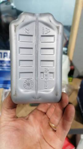

In al treilea rand fiindca uleiul pentru Haldex a venit initial expirat, fiind produs in 2012 dar au observat baietii (prima data mirosul de rinced iar apoi textura de zeama de varza tulbure, cu ceva spuma si fara nici un pic de vascozitate). A fost imediat inlocuit cu un altul produs in noiembrie 2021 ( deci mare atentie la data productiei uleiului, pe spatele bidonului este data imbutelierii, iar pe fundul bidonului este data productie bidonului/ambalajului.
De mentionat ca uleiul de la Haldex se goleste la inceput prin inertie, apoi se da si o comanda din tester la pompa pentru a fi eliminat complet si din corpul pompei. Nu am intrebat si daca se amorseaza la final tot din tester dar nici nu au facut asta.

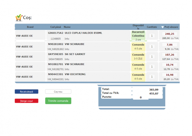

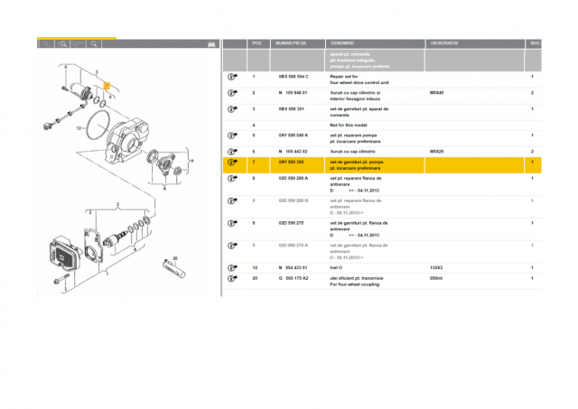

Am atasat in poze tot ce am facut, lista cu piesele necesare pentru revizie Haldex, cu exceptia kitului de la Borg care m-a costat 290 lei dar nu prea se gaseste sub 350 lei. De retinut ca preturile din poze sunt cu pretul meu de achizitie ca magazin, deci un pret de vanzare catre client final ar fi cu 25-30% mai mare si va pot ajuta in acest sens cu achizitia lor (nu e reclama, e ajutor).
Urmeaza inlocuire ulei DSG unde testand piata pretul la manopera am gasit de la 250 lei la 700 lei, unii cer cat cer altii la scimb volant...

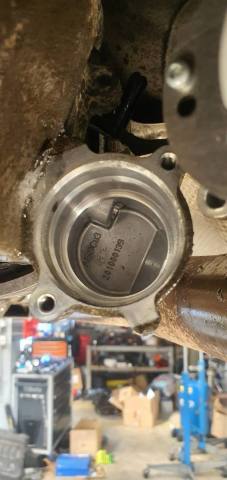

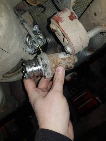

Zilele trecute am fost la Avia si am schimbat prima data uleiul la Haldex.
Mașina Octavia 3, 2.0 tsi 190cp - având 3 ani si 51k km.
On 9/16/2020 at 12:22 PM, acidone77 said:
VW Passat 2.0TDI CUAA.
Ulei haldex schimbat la 55k, la 62k si la 90k.

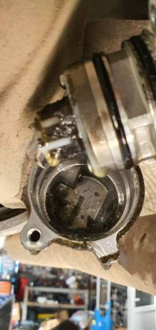

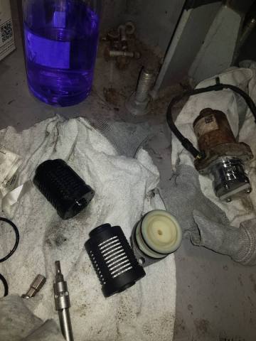

Acum la 100k, am dat si eu jos pompa pentru curatare filtru si schimb ulei (am vrut sa o fac la 90k, dar nu aveau oringurile necesare pe stoc la VW cand am facut si revizia, si am schimbat doar uleiul atunci )

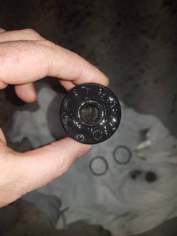

Las pozele sa vorbeasca de la sine.
Am pus ulei OE.
Dupa 1 an jumate si 50k km ( adica la 150k km ) am mai curatat si eu inca odata sita si schimbat ulei haldex. Arata destul de ok fata de prima curatare la 100k km...
