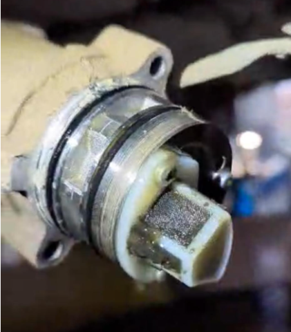

Cam asa se prezinta sita la un Arteon 2019 Tsi 272 cai. Ma asteptam sa fie mai multa mizerie la 145.xxx. km.
De umblat nu cred ca a mai fost, masina achizitionata la 130k km.
Multumesc colegilor care au pus codurile pentru suruburi, oring-uri, le-am schimbat toate sa fie ca la carte.
E suficienta mizerie acolo, dar s au vazut si cazuri mai nasoale la km mult mai putini.

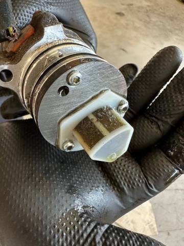

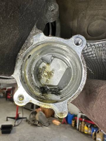

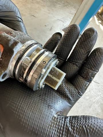

La 60k km am schimbat din nou uleiul + demontat pompa pentru curatare.
Prima curatare a fost la 29k km in postarea din 2022 de mai jos.
image.thumb.png.22497b5ab6aecd7af06b1d468e656e6d.pngimage.png.54ac43607846292f51c29de76c0aa17a.pngimage.png.cdeabbaeaa5ef45bdf8c588c65fb2565.png
Concluzia cel putin pentru mine este ca revenim peste 30k km sa schimbam uleiul & curatat filtru de la pompa.
Nu stiu cum si pe unde mergi tu, dar este deja a doua oara cand se observa ca procedezi intelept efectuand revizia la 30k, sita este foarte murdara pentru doar 30k Km. Pentru cineva cu un stil de condus normal, nici la 50-60k nu prea arata asa.
@CristiALF Masina a vazut 99% doar asfalt la viata ei,as indraznii chiar sa zic ca merg regulamentar in limita de +/- 10km/h  tinand cont ca merg preponderent cu 2 alarme in masina(sotia & fiica ).
Nu stiu nici eu de ce arata asa dupa doar 30k km ,insa cert este ca voi continua acest regim de service pentru haldex

Am schimbat uleiul la haldex la 60k si la 120k. In niciuna din dăți nu arăta așa de încărcată sita. Poate că stilul de mers ar trebui sa fie mai înțepat cel puțin la niște plecări de pe loc, cât să nu stea uleiul nemișcat în pompă. Fără solicitări excesive dar să apeleze la haldex. Mersul calm înseamnă tracțiune preponderent față.
Mai contează și ce ulei s-a pus, cât anume... sper ca a fost ce trebuie.
Modificat de ct_act
@ct_act100% doar ulei OE s-a pus ambele dati. Si procedura de umplere s-a facut intr-un mod adecvat. M-ai facut curios cu ceea ce zici, fiindca dupa logica mea span face cand se cupleaza foarte des cuplajul, nu cand sta la liber ,nu?
Dar am sa i activez la Acoustic Measure :wiring logic de la standard la increased traction si il voi lasa asa activat pentru 30k km sa vedem cum v-a arata atunci uleiul & sita.
@Yasmin Cred ca e suficient sa te înfigi mai tare în ea, fără să modifici alte setări, măcar la niște plecări de ele loc.
Probabil ca are și ceva șpan dar uleiul arată ca o gelatină nemișcată.
@ct_act Uleiul este destul de curat deci cred ca ai dreptate, in ideea in care efectiv nu se prea cupleaza .

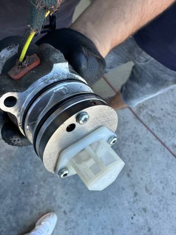

La Audi Q5 Fy 2017 ce uleiuri folosim la punte spate? La ce interval se schimba?
Am pus o poza cu grupul. Din ce vad este și pompa .
