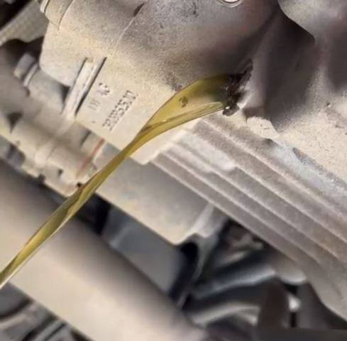

@alexidMulțumesc pentru info. Acum 2 zile am dat comanda de pompa noua. Am ajuns la concluzia ca am prea mult de așteptat pana vine acel kit de reparație din Rusia...
Oricum, ca și idee, în momentul în care o voi înlocui, o sa ii schimb și uleiul din nou... Nu de alta dar as vrea sa fie făcută treaba ok. Arata prea rău când l-am schimbat ultima oara.. E numai bine o "spălătura" completa 😀
O sa pun poze cu uleiul cel "nou" 😉

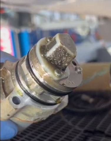

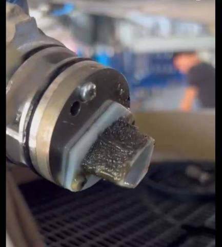

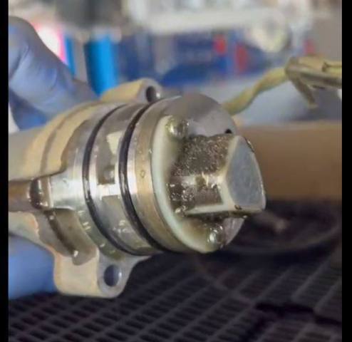

Poze dupa schimbul la ulei de astazi la 27,5k km.
Am facut totul ca la carte:
 Ulei haldex OEM : G060175A2
 Kit garnituri pompa Haldex : 0CQ598305
 Surub umplere/golire N90281802
 Surub umplere/golire : N91082701
 1478191625_Haldex2.thumb.JPG.0a2904c0bd4ecec8d93ccde7c284760a.JPGHaldex4.thumb.JPG.978b8618f1fa1faa742a3ebfe189e718.JPGUleihaldex.thumb.JPG.2f26f224eb319ce4fd154aa25c353249.JPGUlei.thumb.JPG.5bb259fa188a48c8af2101cca237e2f8.JPG1578801423_Haldex3.thumb.JPG.e60a2619c792e778441581d2385f2081.JPG
Revenim pentru schimbare la aprox 60k cand facem si la cutie automata si la grupuri.
Modificat de Yasmin
Cam murdara sita dupa doar 27k km... 🤔🙄

Ok, si filtrul? Ti ai facut ca la cartea reprezentanței care nu schimba filtrul dar nu e normal sa arate asa sita aia dupa nici 30.000 km . Dar daca nici data trecuta nu ai schimbat filtrul atunci e explicabil
Gen 5 nu mai are filtru
@acidone77@revopartsautoMasina are doar 27,5k km( a fost schizitionata de noua de mine) deci atat avea ieri uleiul in haldex cand a fost schimbat.
@revopartsautoPentru GEN 5 de Haldex nu exista filtru care se schimba. VW zice ca se schimba doar uleiul, fara a demonta si pompa pentru curatarea sitei, insa dupa cum se vede din poza , oricine recomanda acest lucru.
Unde ai făcut operațiunea? Și eu am avut aceeași discuție la Procar, la Porsche nici n-am mai îndrăznit...

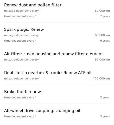

Sunt putin surprins de nivelul de incarcare al filtrului. Cum au fost parcursi cei 27.5k km? Am inteles ca de regula intr-un regim care e mai mult FWD si tractiunea spate fiind decuplata nu se acumuleaza.
Eu am in manual 3 ani si fara limita de km. Cu siguranta voi face mai repede.
Modificat de The_Ego
@The_EgoPot sa spun ca 23k km au fost facuti intr-un mod destul de sportiv.(indiferent cat era coloana de lunga pe DN, tot timpul cautam sa depasesc) Dupa aceea am avut o pauza de aprox 9luni (cred ca am facut 1k km in acest timp) de la drumuri lungi(ultimele luni de sarcina la sotie + primele de viata a bebelinei) si de 2/3 luni am reinceput sa umblam insa pot sa zic ca mergem lipa lipa(Active Lane assist + ACC si ne tinem dupa coloana). Mode ori Normal ori Sport.

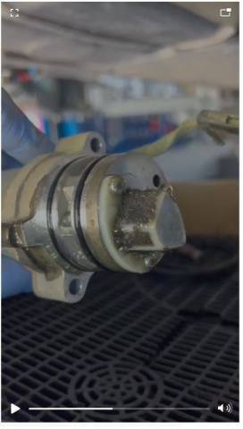

Am efectuat revizia sistemului haldex la 40.300 km.
Sita a fost foarte puțin murdară.
