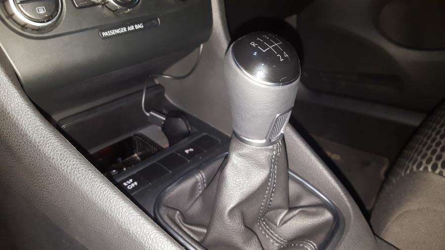

Nu am DSG dar asa s-a nimerit. Poate fac un schimb cu un coleg care are nevoie de padele pt o mica diferenta.

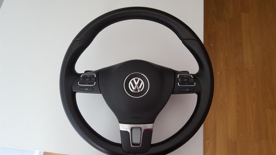

Am montat volanul multifunctional .  Alta viata :)

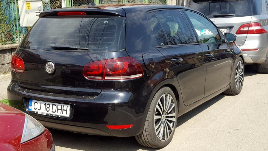

Dat fiind ca a sosit juniorul am pus si folie LLumar ATR20 pe gemurile spate si luneta.
Poze cu masina curata :

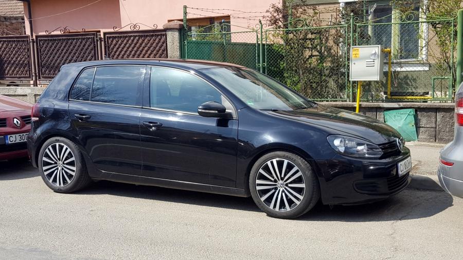

 Depinde ce doresti de la masina . Combinatia de jante 17 + arcuri sport face ca masina sa stea foarte bine pe curbe.
La capitolul confort sufera putin pe drumuri rele. Pe sosea buna nu cred ca e mare diferente fata de suspensia stock. Dupa parerea mea merita.
Daca dispui de bani eu te sfaturi sa le cumperi, o sa vezi ca iti schimba masina radical. La mine care arata deja ok a facut-o de intorc mai multi capu.

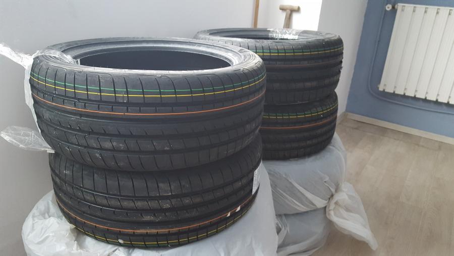

Facem update cu alea de vara :))  GoodYear Eagle F1 Asymmetric 3. 225/45 R17.
Poze cu ele pe masina ...soon .
Poze cu jantele si anvelolpele de vara. Deocamdata GY Assymmetric 3 se comporta foarte bine. O sa vedem cum e dupa ce se mai uzeaza. Au aderenta foarte buna pe viraje si mi se par echilibrate: nici prea moi pe curbe si nici prea tari sa afecteze tare confortul.
