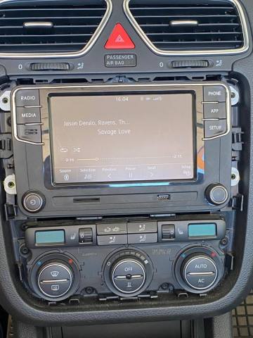

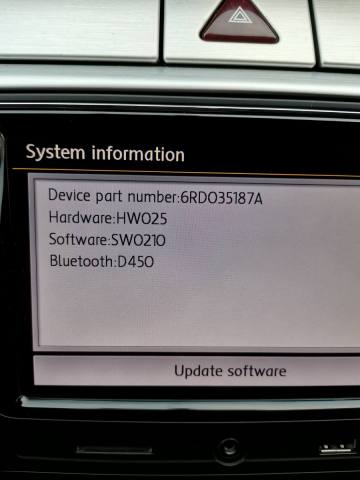

Salut ,am achizitionat modelul din imagine.Cum pot avea acces la mirrorlink cu un huawei nova 5t
Sau nu functioneaza decat la modelel care au butonul din dreapta APP?
E prima versiune de Rcd(A), si mirrorlinkul posibil sa nu fie compatibil cu telefonul.Ai incercat sa legi telef la Rcd? Daca nu merge se rezolva cu easy connect.
Cele cu buton de App au carplay sau/si android auto.
@adiserv, despre ce aplicatie easy connect e vorba ? In Magazin Play este una "Easy connection" dar are numai recenzii negative si toti spun ca nu merge.
E prea complicat, si da fail ; am avut si eu pe golfuri rcd 330+ si m`am chinuit mult, cu aplicatia LG si inca una pt mirrorlink, ( adica 2 aplicatii rulate simultan ) am reusit pana la urma sa fac mirror la waze, dar nu mai aveai acces deloc la ecranul telefonului, nici sa schimbi melodia sau ceva, apoi trebuia sa apesi de mai multe ori pe un buton ca sa iesi din mirror....nu merita deranjul si nu este deloc practic. Cel mai bine iti cumperi varianta cu android, da, cel cu buton APP daca vrei musai asa ceva.

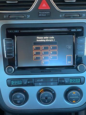

7N0 907 530 H acesta e codul can-ului meu, problema s-a complicat acum ca am dynaudio, si caut o varianta ok de radio, am incercat cu rcd360 sau rcd330 si se aude un bazait in boxe desi am facut modificarile cu sistem audio de skoda.
Am revenit momentan la rcd 510 original al masinii.
Stiti ceva player compatibil cu dynaudio ?
Modificat de WAUZZZ
RCD360 NU suporta Dynaudio. e versiunea LITE a lui RCD330
doar unele modele de RCD330 suporta Dynaudio si trebuie codate din VCDS
6rf035187e Am inteles de pe alt forum ca acest model ar merge, l-a testat cineva de aici?
Modificat de WAUZZZ
Revin cu informatii: cu radio din poza codat cu sistem normal fara dynaudio cand e dat volumul la minim sau oprit, se aude un bazait in toate boxele.
Dupa codare cu dynaudio si restart (10 sec buton) nu mai este sunet deloc, desi cand butonam prin meniul lui clickul acela de la butoane se auzea in boxele din spate, dar fara sunet de la radio sau muzica de pe card.
acum ma gandesc daca sa cumpar un rns315 sau versiunea de rcd 330  6rf035187e despre care am gasit 2 persoane pe alt forum care spun ca le merge bine. ( ei au mk6 ).

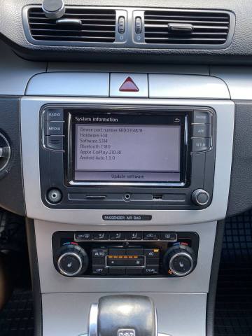

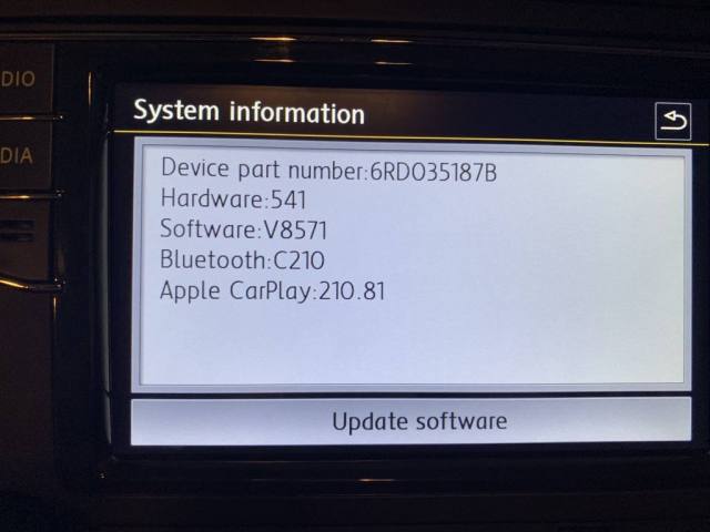

Eu am de aprox 2 ani un RCD330+ varianta 187B Noname HW541 si mergea foarte bine cu mici probleme pe Carplay avand softul 5314  se mai bloca daca opream masina si o porneam peste cateva minute. Acum am facut update la soft 5532 si merge perfect fara nici o problema, conectat telefonul si deconectat de cateva ori, parca ,merge mai bine ca unitatile noi din grupul VW. Bluetooth se conecteaza instant si meniul mai cursiv. Nu am testat pe AA dar din ce am vazut r trebui sa mearga ok, pe iPhone merge ireprosabil.
