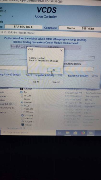

Cand incercam sa codez sistemul de sunet am obtinut eroarea din poza. Am urmat instructiunile de codare de pe forumul rcd330. A reusit cineva sa scape de eroarea asta?
Aia nu e eroare. E un codding respins de unitate sau o interfata slaba calitativ.
Pare ca nu merge.
