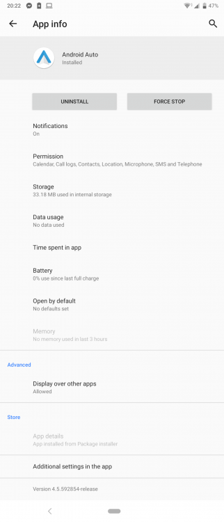

Ma ajuta careva sa descarc noua interfață la android auto, nu reușesc nici cum descarc de pe apk dar nu am opțiunea sa actualizez noua versiune, atașez și o poza sa vedeți ce îmi apare
@frincu_danut incearca clear data si force close al aplicatiei, daca nu merge nu ai ce face. Updateul e distribuit de serverele google iar daca nu ai primit o sa primesti in saptamanile urmatoare, asa cum au anuntat cei de la google. Eu pe 2/4 telefoane am primit noua interfata, mai am de asteptat pana primesc pe telefonul meu...

Sa înțeleg ca force close și clear data sunt aplicații și trebuie instalate în telefon?
Nu... Intri la setarile aplicatiei / informatiile aplicatiei din setarile telefonului, acolo ai la storage un buton clear data. Tot la informatiile aplicatiei ai force stop/close
15 minute în urmă, Omegaa a scris:

52 minute în urmă, Omegaa a scris:
@frincu_danut aici trebuie sa ajungi

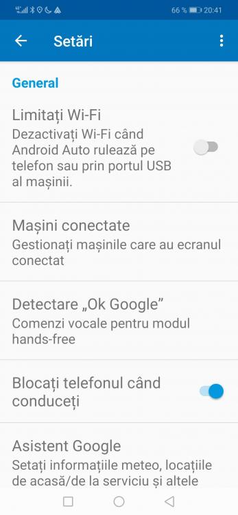

Mie îmi apare în română după ce descarc nicidecum  ca în poza ta
Nu trebuie sa cauti in setarile aplicatiei ci in ale telefonului. Te duci la Setari / Aplicatii / AndroidAuto si acolo o sa ai optiunile necesare.
Dar le faci degeaba pentru ca trecerea la noua interfata este server based. Adica pana cand nu trimite server-ul semnalul de a trece la noua interfata nu o sa apara in aplicatie orice ai face.

Exact acolo am întrat și îmi apare exact ca în poza ce am postat o, nicidecum ce apare la ceilalți colegi, de aceea nu înțeleg.

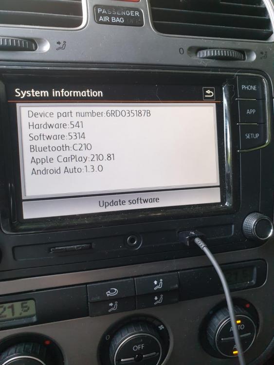

De unde pot lua un soft 5518? Am gasit numai tampenii pe care unitatea nu le citeste. Atasat poza cu detaliile.

Desay SV 6RD 035 187B  SW:0317 HW: 036
