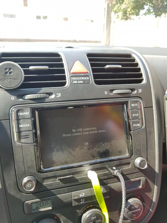

Salutare am si eu o mica problema.... am avut pana de curand un a8 2018 si imi mergea mirrorlinku cu acest telefon bine in ghilimele imi mergea... doar cand stateam pe loc si de cateva zile mi-am luat un s8+ plus.... si cu acest telefon nu imi merge mirrorlink... defapt nici nu imi recunoaste nimic cand bag telefonul doar incarca si atat de ce ? ce se poate face :( ?
ai instalat din Galaxy Apps aplicatia Car Mode (for Galaxy)  ?
Da am instalat cadru serviu voce oare de ce nu merge ? e posibil sa nu mearga ca s8 are 3.1 type si a8 avea 2.0 type?
mai trebuie instalat/updatat din Galaxy Apps  si MirrloLink 1.1 , la mine merge mirrorlink pe S9 dar eu am NoName 187B iar tu vad ca ai de la Desay .
Apropo, ce aplicatii ai folosit prin mirrorlink cand ti-a mers pe A8 ? Eu am reusit doar cu Sygic Car NAvigation, dar asta e pe bani.
Tocmai am trecut si eu de la desay la noname. Din punctul meu de vedere merita upgradeul.
@Ilzul92 cu putere ies si butoanele. Atentie la pcb .
emilmusat si eu tot sygic pe a8 am instalt si  MirrloLink 1.1  tot nu imi citeste.... normal cand bagam telefonul imi arata loading usb... la s8+ canci nu imi arata nimic... pur si simplu nu se contecteza ce se poate face ?

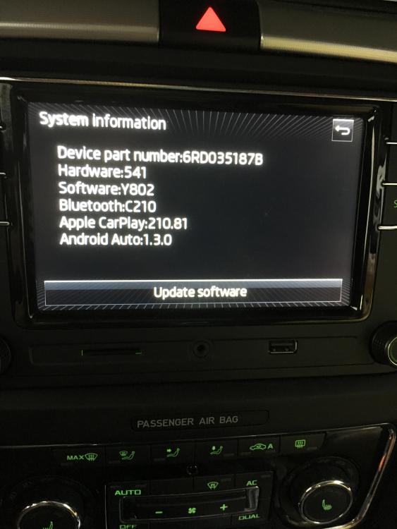

@Omegaa AA face toti banii :) apropo, in locul tau as face un update de firmware pentru bluetooh, de la C180 la C210 , versiune C180 are mici probleme de deconectare a telefonului .
@killer10 ai cumparat licenta Sygic Car Navigation ?   ai acelasi cablu usb? de ex la mine daca pun cablul original de la S9 nu imi vede tel , eu am un cablu scurt cumparat (kruger&matz) si inca unu ceva noname si cu alea merge :) , incerca sa schimb cablul sau sa folosesti acela ce il aveai si la A8 daca il mai ai .
@emilmusat  Ma poti ajuta te rog cu cateva indicatii referitor la update-ul de firmware pt. bluetooth,si eu am C180 si intr-adevar cateodata se deconecteaza telefonul si trebuie reconectat manual.Multumesc!
http://rcd330plus.com/showthread.php?tid=315  urmeaza cu atentie instructiunile din acest link , ca sa poti descarca firmware-urile trebuie sa iti faci cont .
daca ai skoda, atunci iti trebuie alt firmware in loc de 5314,  si o sa ti-l pot da acel firmware diseara , defapt ambele .
Ideea e ca trebuie sa pui 2 firmware-uri, primul firmware (Y510) e unul care u e stabil dar iti face update la hardware-ul de bluetooth, al doilea update revine la firmware-ul initial dar fara sa modifice firmware-ul de bluetooth (ca sa ramana C210 ), e pract modificat un fisier text sa nu mai faca update de firmware si in felul asta ai firmware-ul initial ramas cu update-ul de la Y510 adica cu Bluetooth C210
Sa folosesti stik usb de calitate !!!!!!
Modificat de emilmusat
@emilmusat Multumesc pt informatii!Astept atunci sa pui firmware pt Skoda!Din ce am inteles fac update cu primul firmware apoi din nou update cu cel de-al 2-lea.Stick-ul trebuie formatat NTFS sau Fat?Am inteles ca la unele firmware-uri se pierde Android Auto.As dori sa le pastrez pe ambele chiar daca momentan folosesc Carplay.
deci iti pun cele 2 firmware-uri , nu mai trebuie sa descarci nimic, primul care il pui (std_plus_pss-6.5inch_auto210_VW_PQ_GP) este doar pentru a schimba bluetooh-ul de la C180 la  C210, nu are Android auto dar nu te intereseaza deoarece nu ramane asta,  dupa ce l-a instalat din nou instalezi al 2 firmware ( std_plus_pss-6.5inch_161108-6.5.5.1_SKODA_PQ_CR240) si o sa vezi ca ai din nou firmware-ul original dar cu bluetooth C210.
stick-ul trebuie formatat FAT32 . Atentie cand faci update-urile ,  sa te uiti atent pe youtube cum se fac,  eu de ex. am lasat motorul pornit in timpul update-urilor .
link : https://wetransfer.com/downloads/73f92fd3d2f0a8754290dd55f9fe56d320180828143910/9ecd49
Bafta !
Ok!Multumesc frumos!Le las in format zip sau le extrag?
Modificat de sofo_bogdy
lasa-le asa, sa nu le extragi si nici sa modifici ceva la ele . ti-am zis, uitat-te pe youtube cum se face update-ul de firmware si fi foarte atent , ca poti sa strici unitatea, dar daca esti atent nu o sa ai probleme.
