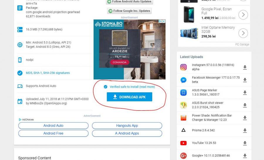

Downloadezi APK-ul de acolo, il copiezi pe telefon si il instalezi. Nu il iei de pe Google Play.

@frincu_danut  ti-am atasat aici o poza unde trebuie dai dai click pe butonul albastru din link-ul ce ti l-am trimis

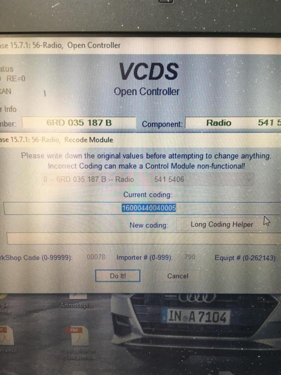

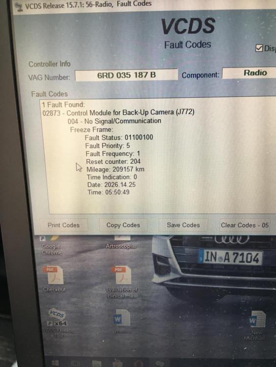

Salutare!Am și eu modelul cu Android Auto și CarPlay!De când l-am cumpărat,in momentul in care introduc maneta in marșarier îmi apare acel ecran negru cu interfața pt camera auto și îmi spune ca nu este nicio camera instalată.Daca sunt conectat pe Android Auto,trebuie sa închid acea interfața și sa apăs pe butonul “APP” pt a reveni in meniul Android Auto.Problema e ca dacă sunt conectat pe CarPlay ,după ce închid imaginea neagră de la marșarier nu pot sa mai revin sub nicio forma la meniul CarPlay.Credeti ca exista vreo rezolvare pt acest bug?Multumesc!
Salut.
Cu un cablu vagcom, bit-ul 6 scos, astfel incat rcd-ul sa nu mai incerce sa porneasca camera. Penultima poza, codul o sa fie cu 40 in loc de 44
Modificat de dionescux
Mulțumesc!Oricum am comandat o camera din China cu Delay box și după ce ajunge o sa o instalez.Sper ca o data cu instalarea ei sa se rezolve și aceasta problema.As fi încercat eu modific pana atunci fiindcă am o clona dar mi-e teama sa nu stric ceva pe acolo!
Am pus diagnoza pe mașina și îmi găsește decât modulul 56 -Radio.Am pus o poza cu ce îmi apare in modulul radio dacă intru la Coding.
Asa, si ?
Nu ai facut ce a spus colegul mai sus ?
Cu diagnoza mea nu cred ca merge sa codez.Ideea e ca in long coding nu îmi apare nicio căsuța bifata.Oricum o sa ajung la tine pt instalarea camerei,speram sa scap pt moment de chestia asta enervanta,dacă folosesc CarPlay și trebuie sa dau cu spatele nu pot sa revin in meniul CarPlay!Multumesc!
Multumesc,@dionescux!Am reusit sa fac codarea si am scapat de eroarea afisata de HU.

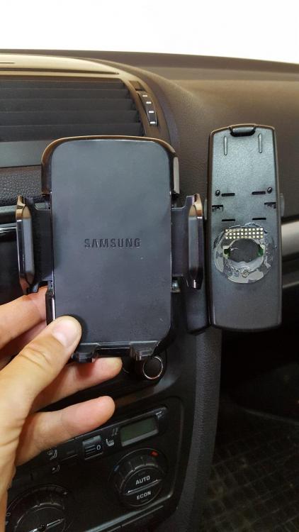

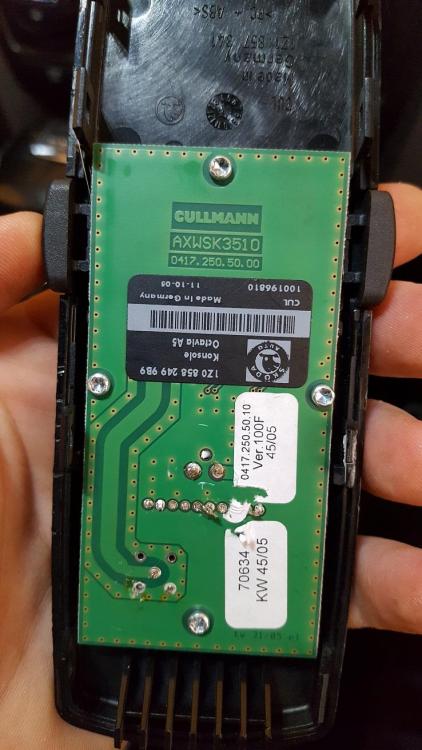

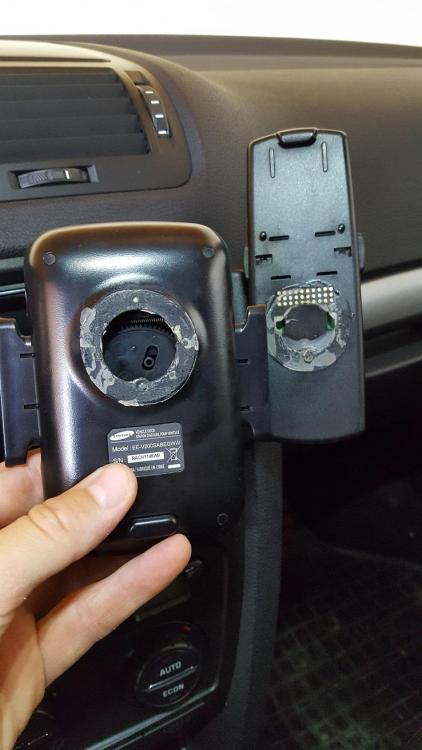

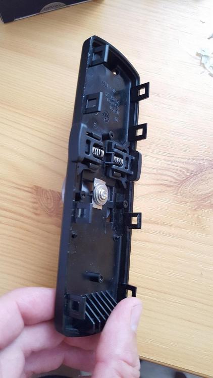

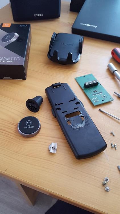

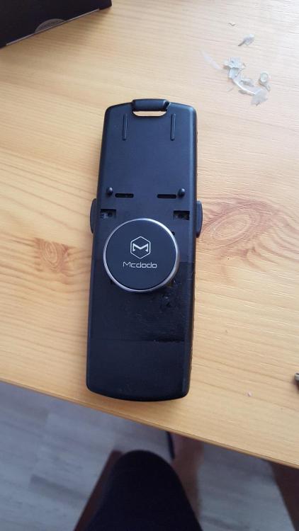

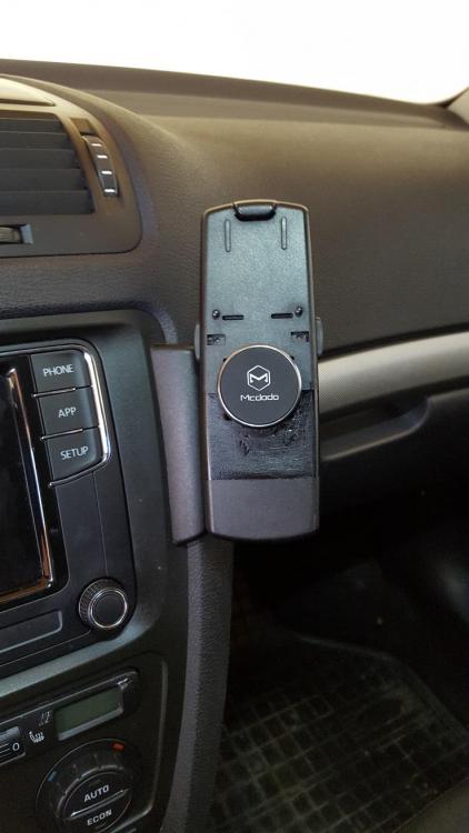

Salutare , am zis ca revin cu informatii legate despre suport, scriu aici poate sunt si altii interesati sa isi modifice acest suport ( Cullmann se cheama  ) .  Am fost in concediu si probabil datorita caldurii suportul ce l-ati vazut in filmulet s-a dezlipit, am avut un suport cu ventuza Samsung la care i-am desfacut suportul ventuzei si a ramas doar suportul de telefon care l-am lipit ce acel suport original cu care a venit masina. Dupa ce am vazut ca s-a dezlipit, dupa aprox. 1 an jumate, m-am gandit ca ar fi mai bine sa pun un suport magnetic, aveam deja luat unul , am inceput sa studiez cum pot sa fac sa dispara suportul de aerisire si sa ramana doar magnetul propriu zis, am dat jos acel plastic negru si am observat ca era o lamera prinsa  intr-un mic surubel , a fost super asa deoarece nu a mai trebuit lipit ci pur si simplu l-am prin cu acel surub de suportul original , prima data am taiat lamera in forma de U si am lasat doar baza . M-am chinuit mult sa faca sa dispara lipiciul care era de la suportul initial dar nu am reusit sa fac sa arate bine, asa ca o sa imi iau un autocolat negru pe care il voi lipi de suportul original (dar la voi nu e cazul ) . Chestia ok este ca acest suport magnetic e prins in surub si nu e lipit, daca ar fi fost lipit nu cred ca ar fi rezistat in timp .  Telefonul sta perfect si nu cade chiar si cand dai in gropi. Probabil sunt mai multe modele de magneti care sunt prinsi in surubul nu doar acesta ce il am eu.

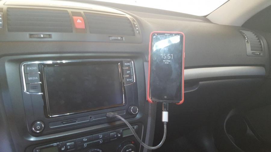

Vreu sa imi achizitionez un RCD330 Plus si vreau sa stiu un detaliu.
In timpul conectari telefonului (cazul meu S8 Plus) prin calbu USB la RCD ecranul telefonului fara ramane pornit permanet sau va intra in sleep?
Sau acest detaliu depinde de ce variante cumpar   -vers cu A (Desay) cu Windows CE si easy connect  /   -vers cu B cu Linux si cu Android auto.
PS: Care din variante A/B ( Win vs Linux)  este mai customizabila si mai rapida (startup boot) la pornirea masini?
