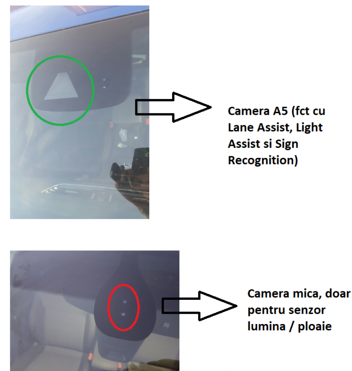

@bogdan_, ACC foloseste camera din sigla VW. E posibil sa nu ai camera care trebuie.
Vezi poza atasata.

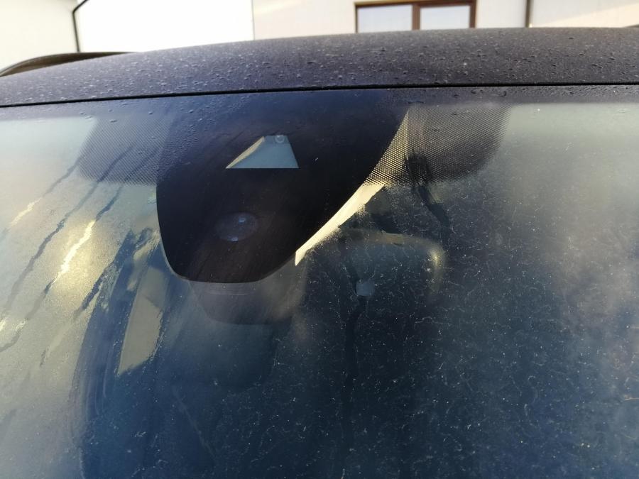

Am facut poza acum la parbriz. La cum arata inseamna ca pot sa activez lane assist?
F l o r i n
Ai camera în parbriz.
Referitor la Traffic Jam Assist contează codul de la cameră, dacă ai cu 5Q... nu suportă această funcție trebuie cu 3Q..... sau echivalent. De asemenea trebuie să verifici si unitatea ABS care să suporte TJA. Apoi trebuie codată și calibrată
Am de cateva zile un Passat Higline 2015 cu ACC si sunt curios daca se poate activa la el Lane Assist. Am camera cu Sign Assist, maneta de semnalizare trebuie sa fie de un anumit tip ca sa se poata activa Lane Assist?
Masina nu are Lane Change Assist, Lane Assist, Traffic Jam Assist.

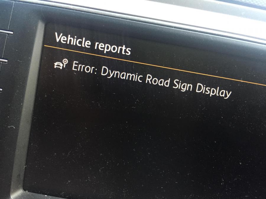

Salutare!am si eu o problema care imi mananca nervii de ceva vreme.am reusit sa activez dynamic road sign display doar ca nu am camera si implicit da eroare acum tot caut sa dezactivez asta dar nu reusesc.din modulul 17 este dezactivata optiunea dar la fiecare pornite imi da error si nu inteleg ce mai trebuie sa debifez.
Ma poate ajuta cineva cu asta ca nu ii mai dau de cap
