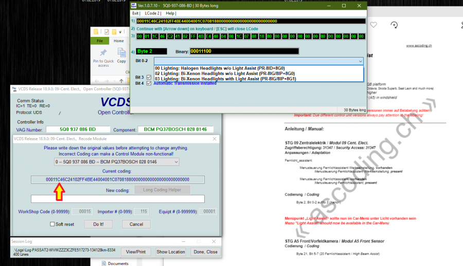

Dragi colegi, am reusit activarea High Beam Assist si Lane Assist. Pentru ambele e nevoie de camera (A5) - cea mare disponibila daca exista functia Road Sign Assist.
Din codarea de pe prima pagina la Codarea 37, Line Assist Activation - lipsesc unele chestii pe care le-am gasit aici. Ca exemplu, la codarea camerei A5 scrie ca se activeaza la Byte 00, Bit 0 dar la mine nu era disponibil si pe site scrie si alternativa - sau byte 16, bit 7. Deci de preferat codarea de pe site deoarece e completa in caz ca unele setari lipsesc. De asemenea, unele setari pot sa lipseasca din Adaption dar scrie acolo "if available".
Pentru Light Assist, mentionez ca am faruri LED High. Am folosit setarile de aici. Nu a functionat din prima. Se pare ca daca pe modulul 09 se selecteaza Byte 2 si setarea cu Xenon with light assist, litera din codare subliniata de mine cu o sageata se transforma in B si eu aveam deja C. Fiind B, apare Light Assist in sistem, electronic functioneaza (apare martorul in bord ca se activeaza si se dezactivea singura faza lunga) dar fizic ramane doar faza scurta. In cazul asta am introdus manual litera D citind pe alte forumuri (am adaugat si poza cu fundal galben). Cred ca pe ultima varianta de VCDS apar mai multe optiuni. La introducerea literei D, totul functioneaza ca la carte - deci e singura modificare necesara setarilor de pe site.
Untitled1.thumb.png.37e3ff02b02bd0db344da47e194b015a.pngcvq1IWV.png.e172795df31828504fc8ae37adf15fcf.png
Sper sa ajute pe cineva aceste informatii in caz ca e nevoie.

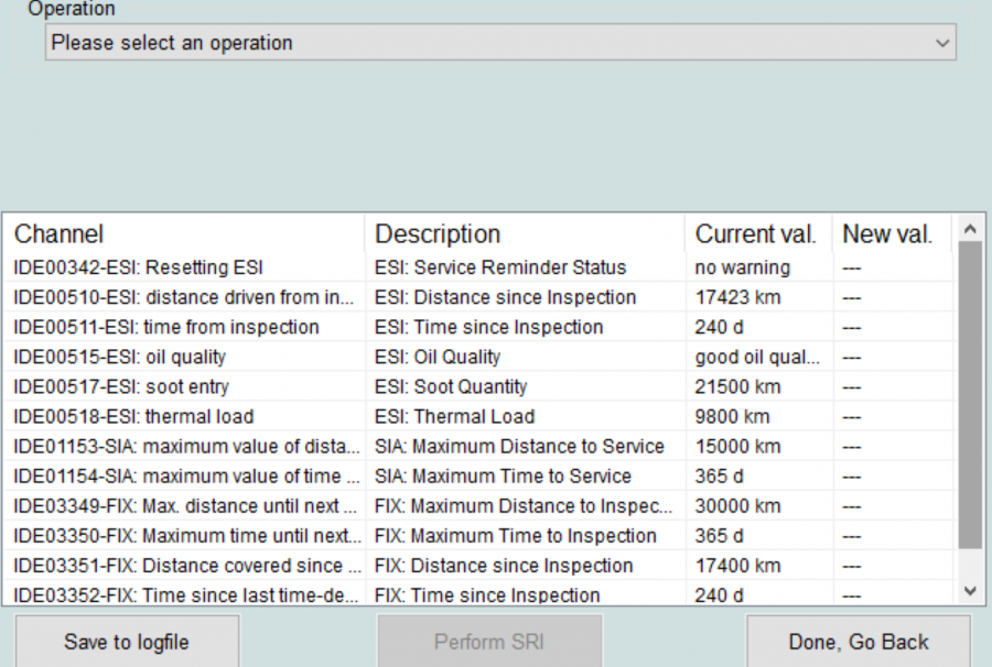

Pot sa schimb intervalul flexibil de la 30.000 km la 15.000 km?
126458056_ServiceReset02_03.2019VCDS-Copy.thumb.png.8610ac40064427daf2566da69fee2e05.png1502944776_ServiceReset02_03.2019VCDS-cumeflexible.thumb.jpg.fb8d60d53def97ff63456ec3fa889d38.jpg
Ma gandeam sa trec pe interval fix dar am inteles ca se dezactiveaza complet senzorul de ulei.. eu as prefera sa fie 15.000 si senzorul activ.

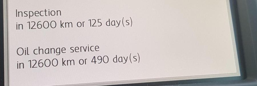

In primul rand nu vad acel 490 zile si nici nu-mi da matematic printr-o diferenta.
Ma gandeam sa schimb IDE03349 max distance until inspection si sa pun 15.000. Soot quantity si thermal load cred ca le determina automat, nu?
Modificat de BTeo
Pune calitatea uleiului pe: poor oil quality si automat trece la 15000 km. Ce intelegi prin dezactivare complet senzor ulei?
@bysus, ma gandeam ca acel senzor de ulei nu mai arata erori in caz ca e temperatura prea mare ?
Tot arata temperatura.
Ok, atunci trec pe celalalt. Multumesc. Oricum, sper sa ne vedem cand poti si mai discutam. :)

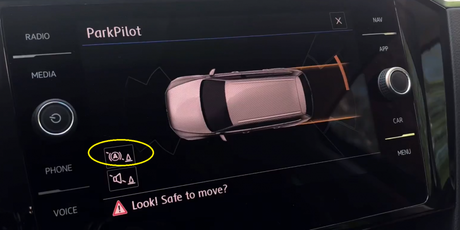

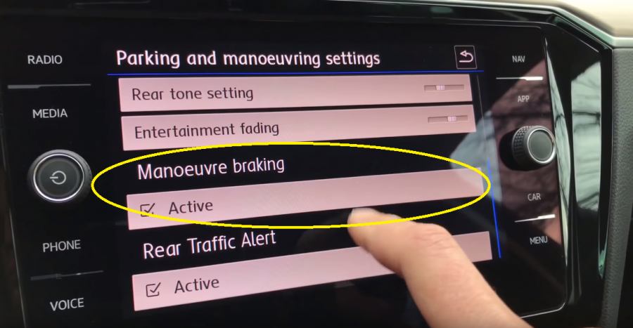

Stiti cum se poate activa "manoeuvre braking" ca atunci cand e activat park assistul sa puna frana automat in caz de un obstacol? Sunt curios daca merge pe varianta 2014-2017 sau e doar pe cea noua.
