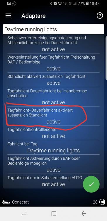

Am activat si pozitii spate cand sunt active DRL fata ( idem cu Audi).
Modificat de Mecatronic
Salut. Ma interesea sa a si pe mine sa acti ez pozitiile spate impreuna cu DRL.
Poti te rog sa detaliezi procedura ?
Se numeste Scandinavian DRL codarea pe care o cauti tu. Avand OBD am descoperit ca se face foarte usor.
Asa apare in vcds?
Si unde... pe Instrumente...Centrala....?
Cu OBDeleven pe centrala la adaptari. Cu VCDS nu am cautat.
Ok .merci. o sa incerc la VCDS.... de asta am.
