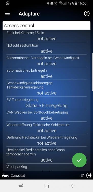

Uite Florin și adaptarea + LONGCODINGUL de care spuneam mai sus :
Windshield wiper-Regensensor aktivieren, adapted from, Deactivating, to, Not deactivated
Dar nu cred ca adaptarea asta are vreo treaba cu RAIN CLOSING .

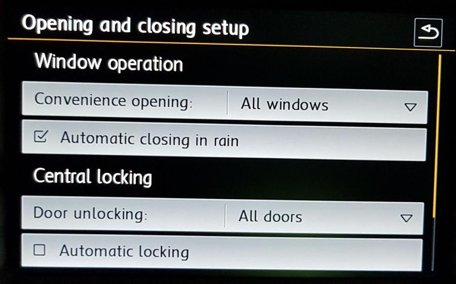

de asemenea în setările din meniul Open And Closing a apărut ca fiind bifata funcția "Automatic closing in rain"
Dar chiar și asa când dau cu apa pe senzor mașina nu închide geamul / geamurile .
Cu trapa deschisa nu am încercat sa vad dacă reacționează cumva în cazul ei .
Sa mai fie nevoie de vreo codare / adaptare pe calculatoarele de la uși pentru a da comanda de ridicare a geamurilor ?
Ca acum dacă încui mașina pentru a se ridica geamurile trebuie sa țin apăsat pe butonul de la telecomanda .

Stie cineva cum pot face sa inchid masina cu motorul pornit?
Dupa o zi de stat pe obdeleven am gasit adaptarea sa pot inchide masina cu motorul pornit.
Central Electrics 9- Acces securitate(cod 31347)- Adaptare- Acces Control- Funk bei Klemme 15 ein- Active
