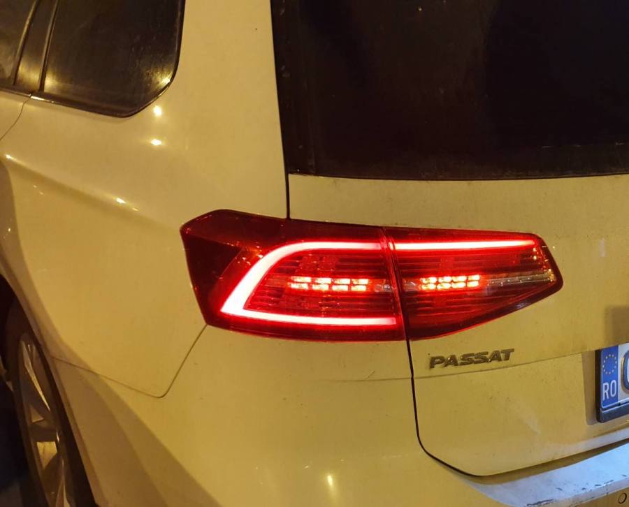

stie cineva codarea pentru triple  sa ramana aprins doar conturul ca in poza?

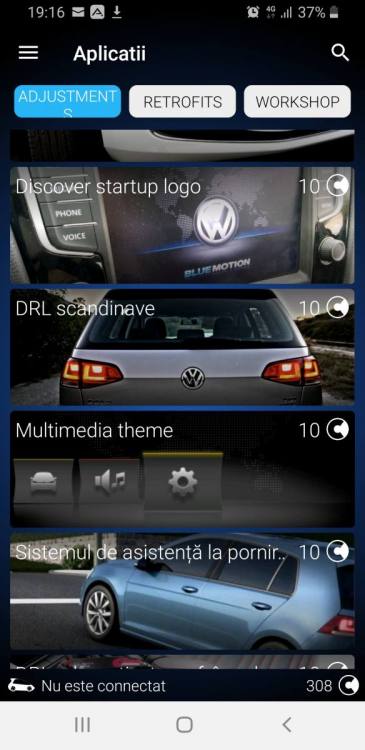

Daca ai OBD11 este codare predefinita DRL Scandinave
Si daca nu ma-nsel cu VCDS asa se face: (pozitii aprinse impreuna cu DRL)
Adaptation Central Electronics:
Address 09,5Q0 937 086 AK,channel IDE06864-ENG116593-Daytime running lights-Tagfahrlicht-Dauerfahrlicht aktiviert zusaetzlich Standlicht,adapted from,not active ,to,active

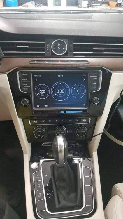

Performance Monitor ceea ce zice Aurelian.
Am si aia activata, m-am uitat in adaptarile de pe 5F dar nu reusesc sa inteleg de unde s-ar activa.

am obd11, dar  nu aia e setarea, ele arata asa acum, si  vreau sa ramana doar conturul, fara dungile din mijloc

@Demonhunter pai alea din mijloc sunt luminile de semnalizare.

In 5F ar trebui cautat pt Performance Monitor. Pentru Driver Profil cred ca e mai complicat. Vezi daca gasesti ceva in 09

@Demonhunter ai dreptate doar partea de pe masina devine semnalizare cand semnalizezi,  in rest e pozitie.

am cumparat FeC pentru activare driver profile. 100 de euro costa. Dar da eroare pe server. Mi-am pus buton mode. Din cate am inteles performance monitor e separat de driver profile.

Eu am optiunea asta "Performance monitor" chiar daca nu am navi, am doar Radio CD Composition Media + AppConnect si Selectarea modului de conducere (masina din semnatura)
Modificat de ddexter
Asa cum a spus si CZR, "Performance Monitor" se activeaza cu FEC "Feature Enablement Code" - 00060400 in unitatea multimedia 5F, nu tine de codari/adaptari!
Daca se activeaza din adaptari “Developer Mode” cu vcp/obd11/odis, prin apasarea a 10 secunde a tastei menu o sa puteti vedea codurile fec activate deja si cele care se pot activa ulterior. Prin actualizari de firmware pot aparea noi coduri fec ce pot fi disponibile pentru instalare, gen carplay, android auto ...etc.
