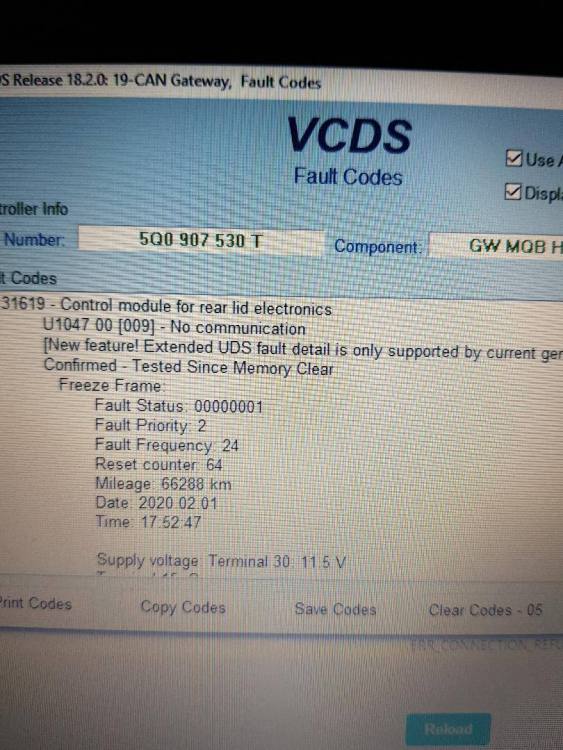

am si eu nevoie de codari activare " electric trunk" ( portbagaj electric) la un passat B8 sedan. am montat tot, cablat, activat 6D pe 19 Can dar nu vede controlerul . Am cautat in 09 Centrala electrica dar n am gadit nimic desore portbagaj electric ( sau mi a scapat dar m am uitat de 2 ori in Long Coding Helper...
Unde ar trebui sa mai codez ca m am blocat.

Verifica daca ai curent pe modul, ai legat toate firele cum trebuie, cele de curent dar mai ales CAN-ul (high si low sa nu fie puse invers)? Siguranta pe modul daca nu e arsa etc. In mod normal BCM-ul ar trebui sa vada ca exista un modul nou daca totul e OK legat.
firele ptr CAN cred ca s legate ok ca sunt intr o mufa cu strap( adica in pinii de la mufa cu strap intra fiele ce vin de la controler si din fiecare pin iese cate un fir care intra in mufa CAN orig. dupa ce scoti pinii aferenti din mufa orig CAN si i introduci in mufa care intra in mufa cu firele care vin de la modul portbagaj )... pe CAN nu sunt alte erori.
in BCM m am legat in T73a la pin 53.
curent am ca am lumina n butonul de inchidere portbagaj iar asta vine pe cablajul din controler.
ma gandesc sa nu fie problema din codari, de pe undeva.
celelalte erori sunt de la Camera LA si radar ACC.
multumesc

Verifica alimentare, masa , fire de can.
Daca nu iti vede dellc modulul,daca alimentare ai,vezi daca nu ai legături invers facuta,la firele de can
am reverificat si firele de can... sunt corect  facute: orange/verde cu orange/verde si orange/maro cu orande/maro...
nici n-aveam cum sa le pun gresit ca ele vin cu un STRAP intr-o mufa mica de 2 pini unde bagi pinii scosi din mufa CAN si intorci alte 2 fire din mufa aia mica.
Toate celelalte module ce primesc informatii de la can pe pinii 5 si 15, functioneaa fara erori singura eroare e pe 6D la CAN.
ce n-am verificat este, dispunerea pinilor din mufa cablajului ptr controler cu dispunerea pinilor in controlerul meu.
aici ar trebui sa sti care trebuie sa fie pinii controlerului aferent pin 5 si 15 CAN ... dar nu stiu asta
ai luat cablul separat de controler? Daca nu, atunci nu ar trebui sa fie "implantati" diferit pinii. Ceva nu pusca la legatura, in BCM ai pus sigur pinii cum trebuie? In mufa care trebuie, pentru ca sunt 2 mufe identice ca marime si numar de pini, cred ca difera numai culoarea. Ai numarat bine locul unde trebuie bagat pinul? Scrie pe margine numar pinului si apoi trebuie sa numeri tu sa ajungi la locul unde trebuie, ex:

Eu am facut un retrofit la un Touareg 2017 saptamana trecuta, kit componente cumparat de la Carsystem....montez...nu merge. Verific cablaj...ce crezi..au gresit/pus invers firele de can, in cablaj
verificat acum firele can si alimentare...corect cablate la controler, corect cablate sub volan.
cum pot sa verific daca vine semnal pe de la can la controler? ce/cum sa masor?
am uitat sa spun ca, pinul 5 s a rupt cand l am scos din mufa de la can ( urat rau pus ... sub toate firele ...cat m am chinuit n am reusit sa l scot intreg) si l am lipit cu fludor de pinul aferent scos din mufa mica de 2 pini. izolat si nu da erori pe alte module deci, cred va e lipit bine.. zic eu
Modificat de cascadoru
Daca ai verificat continuitatea firelor de can, astabe important. Mai departe semnalul vine digital, deci indiferent ce masori, nu stii daca e corect. Dar clar nu aici e problema
rezolvat.
hai sa spun si cum
toate manevrele s-au facut cu tensiune pe fir, dupa ce am verificat a nu stiu cata oara ca cablarea este corecta.
scos mufele de la controler ptr cca 20...30 min.
pus mufele controler inapoi, conectate toate echipamentele electric, inchis toate usile, armat centralizata si nu se  deschide nici o usa timp de min 15 min., eu am lasat o mai mult.
dupa care deschis centralizata, initial scanare si voila, 6D este accesibil.
